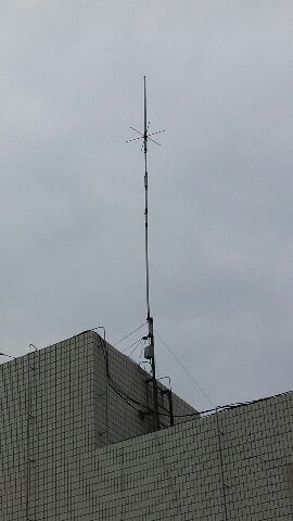

离线bl7ia
2960
只看该作者 8楼 发表于: 2017-09-20
我的 trap  gp
五波段 hustler 5btv
80 米没装上,
噪音真大,
