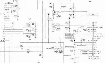

GM300控制PTT的那个晶体管在什么位置?最好附照片。谢谢了!那台开机就发射的机器准备继续琢磨一番。

8信道机,Q812。型号DTC144W,代码1AM。
没配件就拆Q811用。

还是不行,把这两个管子拔了也是“开机就发射”,另外发现接上电源后就是不打开GM300的电源开关也有0.5安培的电流,且9脚的集成电路会发热。再请教7NI和各位下一步怎么走?谢谢!

正常上电那只9脚IC(TDA1519)是会有一点点热的,这只IC是音频功放,工作电源是不经面板开关的。如果你开机会有“嘟”的一声可判断这只IC就是正常的。
看着图纸玩吧。

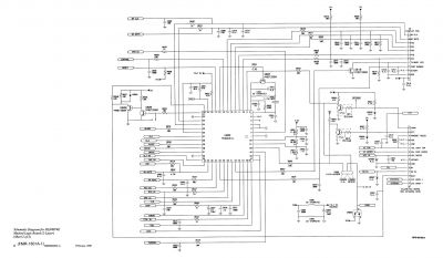

BA7NI你好!看你把CPU部分的图发上来了,是不是这个“开机发射”问题有可能是这部分出问题了?那样就麻烦了。

bd5ir:BA7NI你好!看你把CPU部分的图发上来了,是不是这个“开机发射”问题有可能是这部分出问题了?那样就麻烦了。 (2017-09-22 12:50)
你一开始把两个管子都拔了,那肯定开机就发射了嘛。
你有测过CPU的PTT脚(50脚)的电压正常吗?Q812不导通就肯定发射了。
