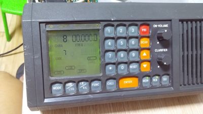

一台MOTOROLA MICON XF电子秤无收发,面板可以更改信道但不能解锁置频,屏幕上每个信道的频率都是000000,求技术指导和图纸资料,

千万不要瞎动,没坏的地方,时间长会这样。

现在没敢动手,要怎么才能恢复呢?

哪位朋友有这个机子的写频线的定义图给一份,我从机器15针串口引出收发和地连接电脑的9针串口不能读取

钥匙锁住了?这机器是手置頻,记得有DOS版本控制软件,线序要翻 墙找了~

原来是好的,后来就不能手置频了吗?还是拿来就这样?还是没有钥匙?
收过来
就是这样,钥匙从里面短接还是不能开锁
