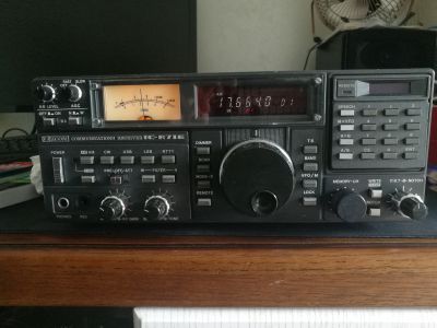

     前几天收了台r71e的短波接收机,卖我的人说机器有点问题,但是便宜,我就买回来自己研究学习,现在的情况是能收到FM的广播,但是收不到别人的电台信号,我是纯白小白,不知道问题在哪点。机器可能没问题,要么是天线,要么是操作有问题,想请火腿们帮忙分析分析!!!
   问题如下:能收FM的广播,无法收听别人的电台,请问问题出在哪点。天线?操作?机器?
附图如下:
          机器外观

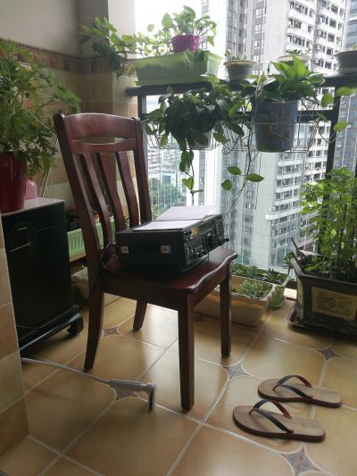

     使用环境

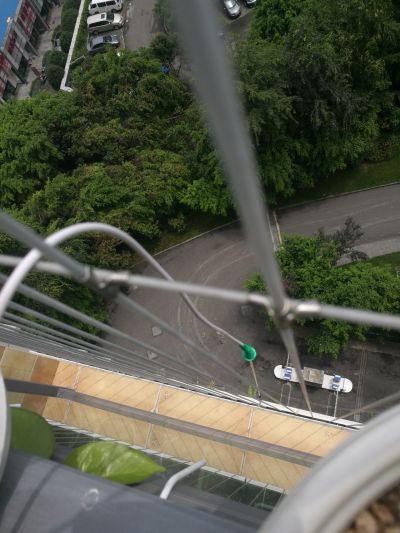

     天线(天线是非常简陋的电话线连了一根有点长的汽车收音机天线)
    刚二手买回来没有备件,天线还不知道怎么弄,

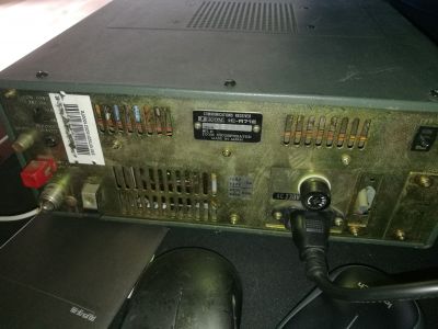

顺便问下这个后面的插头说是外部供电,我想问下有多少A能到多少瓦哦。

能收到FM的广播?是AM广播吧。
收不到HAM通联,也不一定就是机器有问题。天线差,今年短波传播一直也不好,如果家里底噪再高,收不到也正常。最好有当地HAM帮看看。
调准频率、模式,晚上在7050,周末白天在14270这些蛤蟆坑守听下试试。
R71E耗电不到20W吧,外部供电的话13.8V2A以上就够了。
这种老货毛病多,大多不在状态,图便宜买老牛其实不划算。支持垃圾桶

天馈才是硬伤,如果你用单线,应该接到他的那个天线口,而且线要长一些,要离开墙。另外要等大炮台才行,就今年这传播。。。
