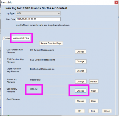

适用于N1MM比赛软件的IOTA比赛history文件见附件,感谢NG3K & VE2FK。
IOTA 2017 CH (Updated DAILY until before contest July 29 2017) send corrections direct to ve2fk@arrl.net
为方便新人,写一下使用方法:
将附件中的文件复制到以下目录
    此电脑\文档\N1MM Logger+\CallHistoryFiles\
在下图所示的比赛辅助文件设置中点change,选中刚刚拷到该目录的"IOTA.TXT",OK~~~
设置成功后,比赛时输入(收录在内的)海岛电台的呼号,按空格键即会自动填上岛号。

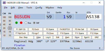

如下图,输入BG5UDN,按空格键,IOTA岛号一栏即会自动填上AS138 (岛号显示不全的话可以把对话框拉长)。
