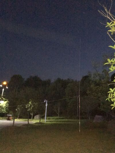

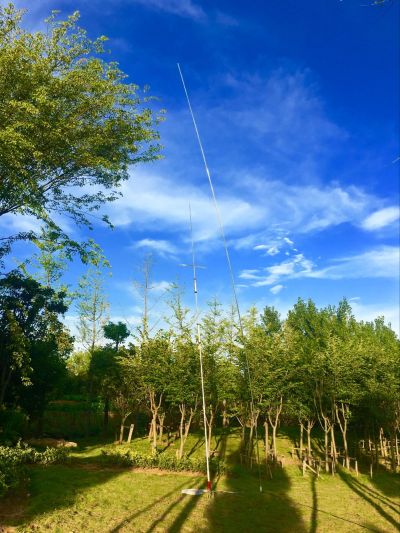

一直折腾小环,近期发现GP也方便,顺便购买了一幅正V740,与本地HAM公用一边。昨天下班,乘天气好,去户外实验了一下!
本次实验的是神器10.68的套件,看照片!
下次补740单边垂直GP,看图!

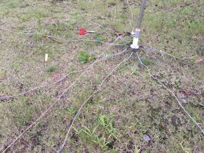

关心楼主地线是什么规格,多少条,多长?

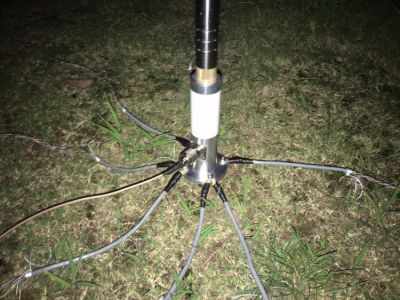

地线用的网线,共7根10米长,10P排线还在路上,回来后再加....... 由于是试验,慌忙中把底座接反了……拍照看照片发现后改正!

只看该作者 3楼 发表于: 2017-07-12
地线够了吧

只看该作者 4楼 发表于: 2017-07-12
地线够用了

只看该作者 5楼 发表于: 2017-07-12
回 BG7MI 的帖子
BG7MI:地线够了吧
内容来自[手机版]  (2017-07-12 11:08)
7根乘以8股=56根。。。。。。。。。。

回 BG2UTJ 的帖子
BG2UTJ:地线够用了
 (2017-07-12 12:51)
不是说越多越好????

回 BD6QOQ 的帖子
BD6QOQ:不是说越多越好???? (2017-07-12 14:41)
不是多多益善,到一定数量后,数量的增加和效率的增加就不成正比了。
这个天线手册上写的很详细,我还没怎么学明白。GP天线最难的就是地网了

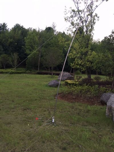

只看该作者 8楼 发表于: 2017-07-12
风绳太低,要放上面第四节
76498
只看该作者 9楼 发表于: 2017-07-12
地网不建议用网线,你不好量电气长度。
淘宝上买10P或者20P的灰排线比较方便。10米一排,共4排。

只看该作者 10楼 发表于: 2017-07-12
地网有 4---8   根就行啦

BA7CK:地网不建议用网线,你不好量电气长度。
淘宝上买10P或者20P的灰排线比较方便。10米一排,共4排。 (2017-07-12 15:57)
已经到了,计划整4条10米的地网。。。。。。。

BA7CK:风绳太低,要放上面第四节 (2017-07-12 15:55)
我放在下面第三节就可以垂直了。。。。

bd3ma:地网有 4---8   根就行啦 (2017-07-12 16:40)
哈哈,好的,10P一卷76米排线已经快递到门卫,等会下班回去拿。。。。。。。。

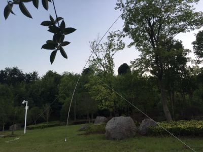

昨天的照片!
