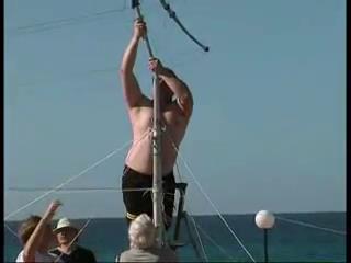

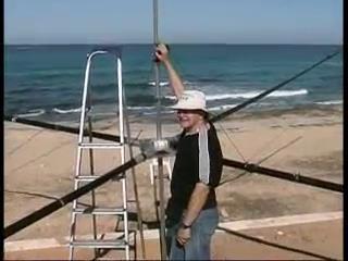

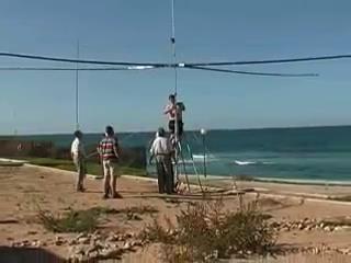

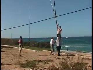

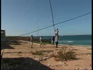

该天线架设的,高度是几米?长宽大概有几米?请告知谢谢! [复制链接]

在野外设台DX特别是海岛无高度条件下14MHZ搞个7米加高增益八木是否就可以了?

参考5A7A 利比亚2007的视频截图资料好像能找到一些值得借鉴的东西。

海岛DX用天线重量和增益要折中。升降杆15米自身高度2.4米在上举天线比较困难。带梯子高度也不能太大。所以,7-8米高的升降杆应该就可以了。(因为主打DX频率一般在14-21MHZ等这高度应该够了)架天线是挺苦的活!

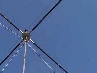

这叫蛛网天线还是十字天线? spider_specification中文版.pdf (441 K) 下载次数:14
参数是在15米高度上的,对塔杆要求蛮高的!
