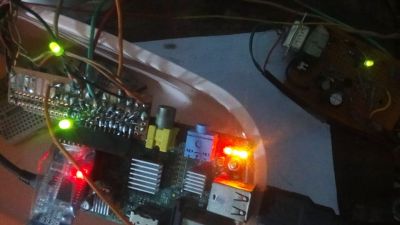

           一切源于网络,一切回归网络,python业余断断续续看了1个多月,在BI4WNN和BD7LSB的样例代码下,抄袭网上其他牛人的代码,结合自己写过的易语言控制软件思路,现在做出来了,树莓基于HAMLIB,电台频率控制还未测试太多,因为自己的USB转232效果不佳,没有继续实验,不过理论可以使用。
          树莓控制GS232B的旋转器没有使用HAMLIB提供的rotctld旋转器控制,因为那个会有延迟很厉害的BUG,现在自己简单的写了,最大仰角限制65度,保护旋转器,当然如果控制云台,加入秒时间来控制云台转动多少度理论也可以实现,不过不知道会不会有人用。
          树莓在执行这个脚本之前必须:1.安装hamlib 2.安装模块如下,里面很多可能树莓python自带,也可能没用上,但我还是先提醒一下,3自动启动的sh脚本可以借鉴我附件anjian_jiaoben (放到/etc/init.d/)和kaiji.sh,  脚本autowifi.py是防止自动断网的,树莓B会出现这个问题。4.附件所有文件除了anjian_jiaoben都放pi目录下。5.DS3212模块自己琢磨,kaiji.sh会启动.6.关闭树莓自带串口的调试输出,在raspi-config里设置,因为使用的这个串口控制RS232B协议旋转器。
           配置文件myapp.conf 中 jingdu=106.7583   weidu=33.1175    gaodu=555   为自己所处位置的经纬度,高度(米)。

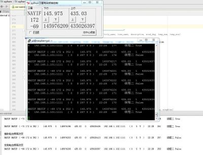

           电台设置:下行xiaxing=340(电台型号rigctl -l 命令查询得知)xiaxing_b=9600  (波特率)xiaxing_icom=08(icom机器地址必写,其他机器写了也不影响)xiaxing_win_com=com11(win平台下行串口,树莓派下USB0,随便插会试验出,)上行设置含义一样。

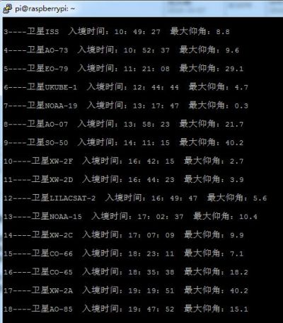

           TCP连接后,命令如下:一.切换星历:输入am(amsat星历) 输入dk(dk3wn网站星历)
                                                 二.卫星过境排序:输入px(排序)(每次切换星历后必须键入一次px,否则因为切换星历后没有数据,可能会出错) 。
                                                 三.显示卫星时间过境顺序,sx(顺序).
                                                 四.按照这个过境时间的数字序号,输入1到14等,会切换到该卫星,
                                                 五.TCP下输入:hx(回显),自动不停的回显卫星和旋转器状态.
                                                 六. 当输入hx后,要停止回显,输入gb就可以(但这个我没弄好,也是不足之处,有时无法关闭)
                                                 七 .输入wz(位置):会显示当前旋转器位置.

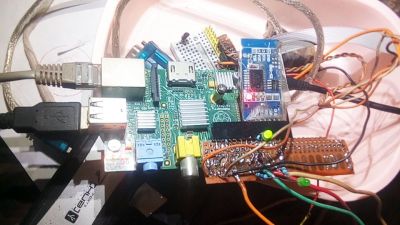

                             6。树莓的GPIO接口,18,17 各连接1个LED二极管到地线, 一个是TCP,UDP连接正常,会闪烁显示,一个是卫星计算和旋转器,电台控制的连接正常,会闪烁显示,出现故障时,用于判断故障,实际现在具备故障后自动重启脚本,这个可能有点多余,不过留着好看,  GPIO   7  8  25是三个按钮 对地线连接,是扫频和微调发射机用按钮,一个按钮是扫频按下,就可以用接收机滚轮带动发射机扫描线性卫星转发器其他友台CW或者SSB频率,还有二个按钮是当卫星过境时多普变化厉害,导致需要微调发射机上下频率,这样自己的上行会落在自己的下行上。也就是上,下微调发射机频率,这个功能待实验和继续完善。
