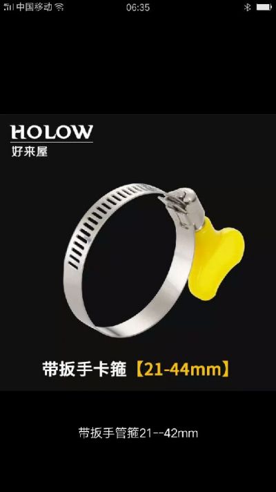

离线bg2rah
7065
只看该作者 10楼 发表于: 2017-06-24
水暖店卖的一吋的白钢水管卡箍
离线bd9gc
1188
只看该作者 11楼 发表于: 2017-06-26
回 bg2rah 的帖子
bg2rah:水暖店卖的一吋的白钢水管卡箍 (2017-06-24 18:26)
咋用,没理解?

离线bg2rah
7065
只看该作者 12楼 发表于: 2017-06-28
这样子,套在线圈外面,调整好位置后轻轻拧紧,你地明白?
离线bg2rah
7065
只看该作者 13楼 发表于: 2017-06-28
年纪大了总是丢3落4的,忘了说缺点,这种调整方式会浪费几匝线圈,如果线圈余量太少会造成最低波段无法达到最佳效果。
离线bd9gc
1188
只看该作者 14楼 发表于: 2017-06-30
明白了,把那根线要焊在这个卡箍上,然后找到谐振点再拧紧,谢谢!
