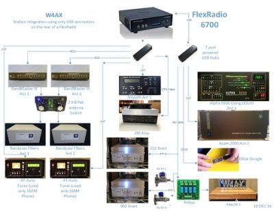

W4AX使用FLEX-6700的电台配置,这是一个比赛爱好者,采用一台FLEX-6700玩SO2R。
FLEX-6700有两个USB口,通过USB HUB,可以转出多个串口线、BCD(波段译码)线,集中控制了一下设备:
1)2X8天线开关
2)BPF带通滤波器
3)大功率自动天调
4)SteppIR自适应天线
5)144兆转发器
6)430兆转发器
7)Alpha 9500功放
8)ACOM 2000A功放
9)DStart功能选件
10)天线防雷旁路开关

图有高清的么?看不清楚,嘿嘿~
