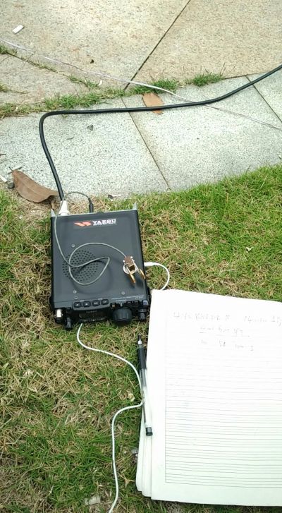

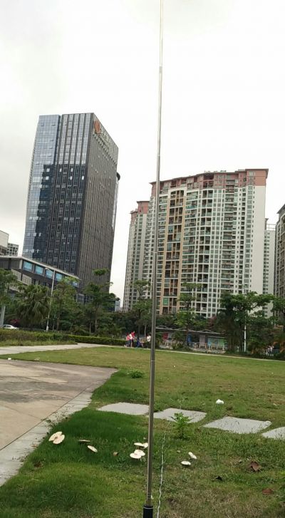

因为住的地方天线无法架设的问题,一直很少通联。只在放假的空当去公园,马路边。用过QRP小电台HB-1A也通联了一些电台。昨天偶然收到一台FT-817ND,QRP的小机器。经过昨晚的折腾,看说明书操作,摸索和请教前辈使用方法。下午就到户外架台小试了一下
架台地址:宝安图书馆边上的空地
设备:FT817
天线:5.6米拉杆+PAC12底坐
功率:2.5W (开始不会调功率,内置电池时默认为2.5W)
架好台后在频率14.010M上CQ,通联到了BH6KOK前辈,对方给了我559信号,我抄收对方599信号,因为天气下雨收摊了,817首通也算是成功。附上几张下午架台的图片。
