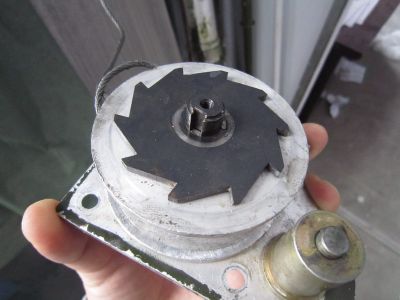

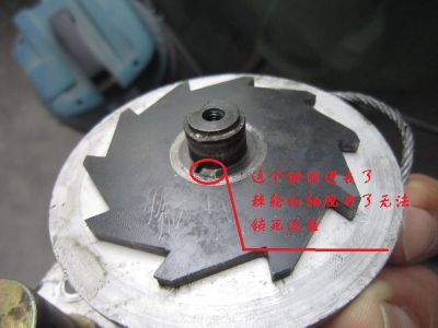

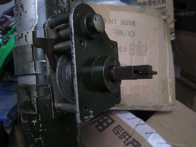

升降杆升上去以后一松手就滑下来,没法使用了,应该是这个地方不能锁定的原因,不知应该怎么维修。
离线ba4dl
1383
只看该作者 1楼 发表于: 2017-05-05
棘轮磨损或和绞盘脱离
离线bi4jvu
37
只看该作者 2楼 发表于: 2017-05-05
回 ba4dl 的帖子
ba4dl:棘轮磨损或和绞盘脱离 (2017-05-05 18:15)
如果在磨损和脱落之间选一个的话,我选棘轮和绞盘脱离,因为以前的时候,那个带牙牙的东西和绞盘是一起转动的,现在是升降杆上升的时候一起转,但是下降的时候那个带牙牙的东西不转动,绞盘在钢丝的带动下却仍然可以旋转。
这种情况应该如何维修,请不吝赐教

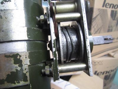

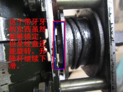

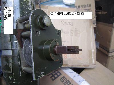

只看该作者 4楼 发表于: 2017-05-05
回 BG5JU 的帖子
BG5JU:
[图片] 试试看
感谢老朋友回复,那个片片和按钮配合锁定那个带牙牙的东西,不让它逆转,维持升降杆高度,现在情况是虽然能锁定那个带牙牙的东西,但是绞盘还是能够转动,升起的部分全部落下来。原来的时候是只要能锁定那个带牙牙的东西,它不动,绞盘就不动,现在是它不动,绞盘却可以转动。
离线bg2wrj
1112
只看该作者 5楼 发表于: 2017-05-05
回 bi4jvu 的帖子
bi4jvu:感谢老朋友回复,那个片片和按钮配合锁定那个带牙牙的东西,不让它逆转,维持升降杆高度,现在情况是虽然能锁定那个带牙牙的东西,但是绞盘还是能够转动,升起的部分全部落下来。原来的 .. (2017-05-05 21:46)
拆开 内部有销键   按照你说的 是 销键 锁不住         销键 磨损或者串位

离线bi4jvu
37
只看该作者 6楼 发表于: 2017-05-05
离线bg2wrj
1112
只看该作者 7楼 发表于: 2017-05-05
回 bi4jvu 的帖子
bi4jvu:[图片] (2017-05-05 21:52)
销键 磨损或者串位
QQ:1232423       微信:f1232423
QTH:辽宁-大连
离线bg2wrj
1112
只看该作者 8楼 发表于: 2017-05-05
回 bi4jvu 的帖子
把这个结构打开 检查这个位置  就可以解决
QTH:辽宁-大连
离线bi4jvu
37
只看该作者 9楼 发表于: 2017-05-05
回 bg2wrj 的帖子
bg2wrj:拆开 内部有销键   按照你说的 是 销键 锁不住         销键 磨损或者串位    (2017-05-05 21:51)
多谢,多谢,我试试看看

有个锁扣销加弹簧,多数弹簧问题。

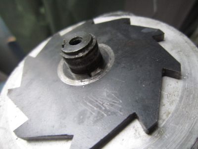

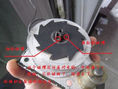

只看该作者 11楼 发表于: 2017-05-08

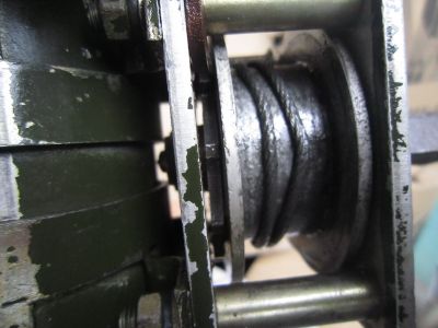

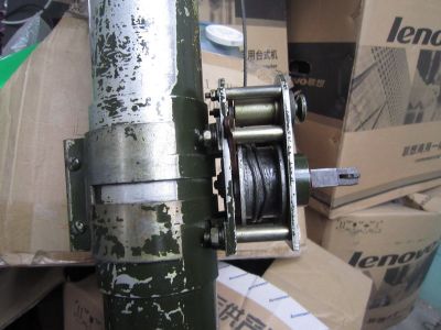

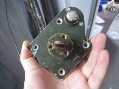

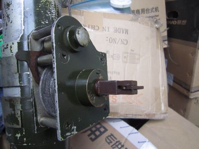

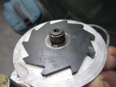

拆到这样就拆不动了,拆不下来了,请问朋友们应该怎么继续操作。
离线bg8gfh
489
只看该作者 12楼 发表于: 2017-05-08
还可以分解,估计绳筒中间的键槽损坏了,铝合金的不结实。

离线ba4dl
1383
只看该作者 14楼 发表于: 2017-05-08
可能是键缩进去了,棘轮和绞盘脱离。可以不拆,用沉头螺钉固定两者,或想办法将键归位。
可以拔出棘轮和绞盘。重新正确安装,如键松动想办法固定。
