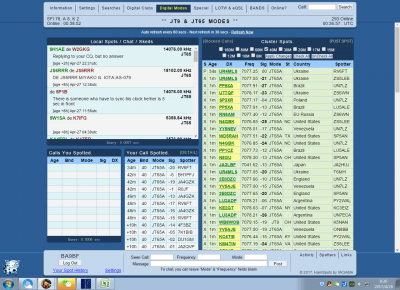

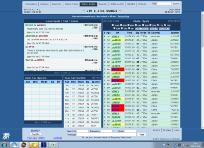

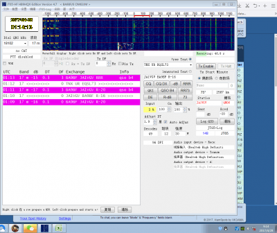

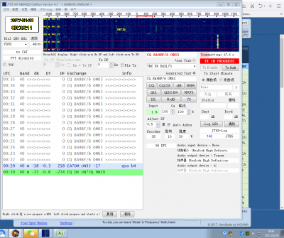

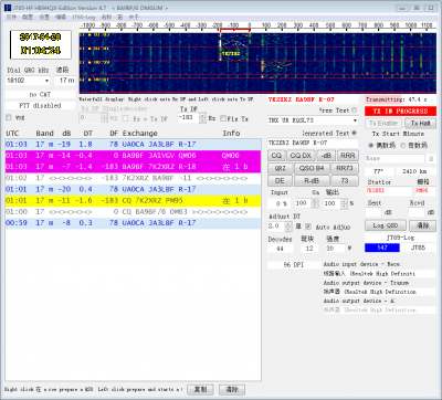

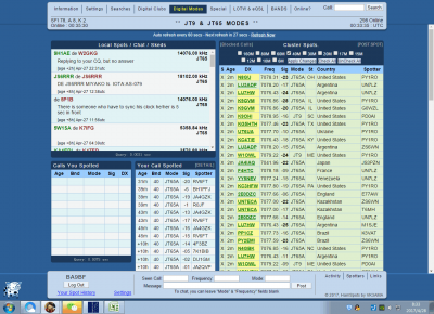

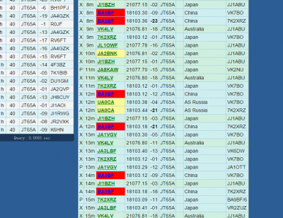

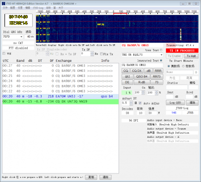

今天为了探索JT65数据模式通联时,在网页上实时上抛的Spotter的意义,特别做了一点试验。
在拨掉网线的无网络模式下,和插上网线的有网络模式下分别进行了发射和实际QSO通联测试!
得到以下几个截图,从截图上来看,
一、拨掉网线
      1、无网络情况下,只要在国际惯例的频点上QSO或者呼叫CQ CQ .......! 网络会实时上传发射者的Spotter信息。其中包括:发射者的台站呼号、频点、信号报告、及上抛者的台站呼号和国家等信息。
  2、对双方的QSO没有任何影响。但是,不会实时上传电子通联日记,(可能等有网络了软件会自动上传吧!这个未知,由于时间关系,自己没检查自己eQSL网页上的电子日记)
二:插上网线
     1、在非国际惯例的大家公认的频点上呼叫CQ DE B6/BA9BF .....重复36遍。JT65的对应波段的网页Spotter上没有发现任何人发布我的呼叫CQ的频点和信号报告等信息。
      2、改频返回到国际惯例的大家公认的频点上呼叫CQ DE B6/BA9BF .....重复3遍后。JT65的对应波段的网页Spotter上立即显示出了我所呼叫的频点和信号报告。也同时通联上了好几个DX电台。
  三:试验后的反思:
        JT65上别人给我发布的Spotter信息和信号报告,到底是不是我真实的发射机发出的电波信号强度到达了DX或者国内某爱好者的实际QTH位置所在地的信号报告呢??反过来说,发布我的Spotter的这位业余无线电爱好者,给我的是不是收听台的SWL卡片式的收听报告呢
如果这会我看到potter信息上显示,有位美国、欧洲、澳洲的具有上传者的呼号的爱好者,发布上一条信息,我是不是就是我发射到空中的信号,真的已经到达了美洲、澳洲、欧洲的这位爱好者的家里的接收天线上了呢!?
         我对JT65等数据通信模式的玩法还处于小学生状态,请各位老师讲讲,这个Spotter发布者是怎样知道我在发射JT65或者是JT9信号的,他的接收天线和接收机是在他家里、还是收集的别人通过网络服务器提供给他的接收到的信息后,给发布到JT65等数据通联的网站上的呢??!

是收到你直接上传。你设置上上传可以上传。你去非标准频率那是别人没在那频率上接收。因为jt65都在惯例频率上。

JT65需要时间同步,所以一般都要连接网线。
对方SPOT你就是他接收到了,可能是电脑自动SPOT的,也可能是人家手工发的。
你自己不是已经证明了吗?  当你在非约定俗成频率上发的时候没有SPOT出现,因为没人在非JT65频率上用JT65模式守听。

对方在我无网线的QSO过程中,他抛上来的我的Spotter,是上抛者本人,实际接收到我的空中电波信号的场强
是的, 是别人收到你的信号后自动发的。

JT软件会将自己的一举一动都通过本地的某个UDP端口输出,而PSKSpotter或者JTAlert会通过读取JT软件(在我这里是WSJT-X)的UDP输出从而获得当前的信息并自动上传到网站上。这样自然就是自动的Spot了。
搞不明白的话,就找个端口监听软件监听一下(WSJT-X的默认端口是2237)
非标准的频率上无人守听,自然就无人汇报,我国附近比较例外的是日本,日本的Bandplan不允许在默认的7076上进行JA-JA的JT65QSO,用一个例外来允许JA与DX电台通联。而JA-JA的40米JT65活动都发生在7040左右的频率上,所以你有时候能看见7040附近的Spot。
