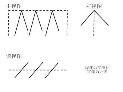

准备做一个40米波段倒V线八木,不考虑转向,楼顶不够宽,支撑也不能高了,两边振子到地面了,只能斜着拉,如下图,请教各位大咖这样有木有问题?方向性和增益有多大差异?谢谢!

肯定有影响,仰角会变高;另外,倒V那样折一下,与水平拉,或者垂直拉,线材的缩短率有区别,注意调试

谢谢BD4WEN ,这是垂直阵列天线?下面的四根10.5的线是地网,L1/L2/L3的长度是调节相位的。这样理解对不对?
