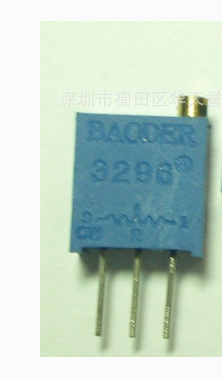

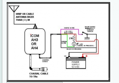

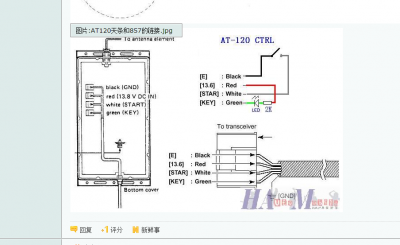

兄弟们好,搞了台ztc-100,万能接法,13.8v到key按图2k电阻发光二极管,key不能连上,一连上机就保护了、断开key就能正常工作。求解,key和13.8v间电压3.7-3.8。工作结束时有时15v有时有80v,用10k可调电阻103。不接电台,送电后就13.8v到key按图2k电阻发光二极管,key不能连上,一连上机就保护了、断开key就能正常工作。大神求解、用10k可调电阻103,调到9.8k时发光管微亮,电台一工作按钮末按,天调就自动保护了图片都是坛里的、谢谢分享。天调在ic725a上试了绝对好的。

电台输出功率过大,得先用小功率调整天调。

S1开关要设在OFF档
