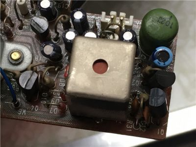

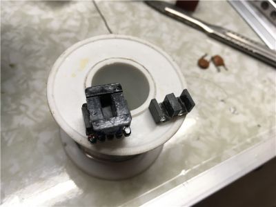

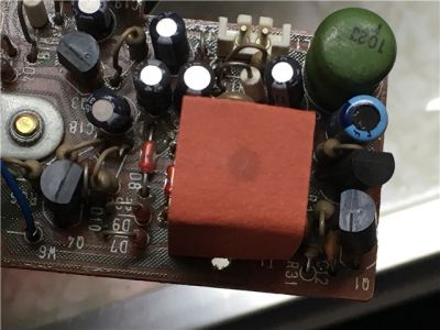

吱吱叫是老R71E的通病,都说是荧光屏升压变压器响,今天拆开修一下
拆下变压器前要对变压器安装方向做记号,防止装回时安错!

直接把红纸板钻穿滴绝缘漆就行了,502胶也可以

内部线圈松动震荡声用绝缘漆搞定
