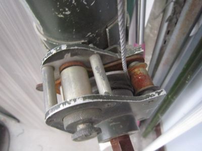

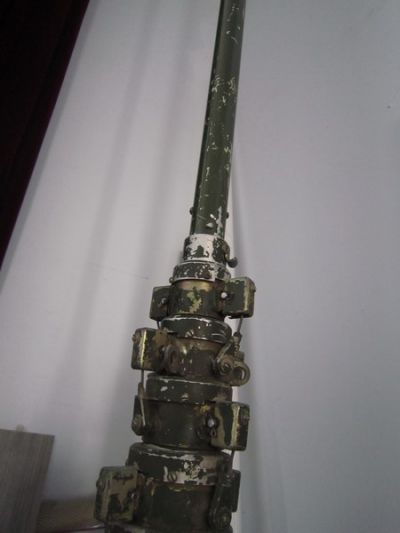

有一根旧的12米轻型升降杆,不大会使用,有两个问题需要咨询朋友们。
1、绞盘和钢丝绳部分需要上油了,应该用什么油合适?汽车保养剩下的机油可以吗?有矿物油也有合成的。

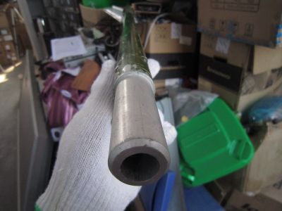

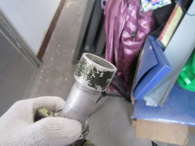

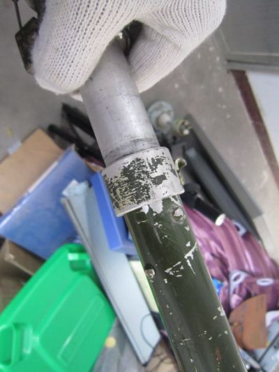

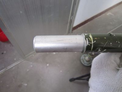

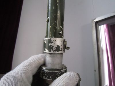

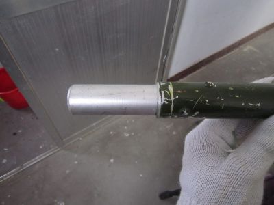

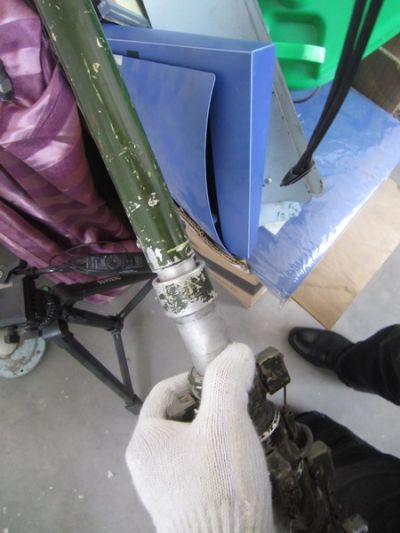

2、附杆是怎么和升降杆主体连接固定的,图中这种接法是不是太不牢靠了,没有任何锁定,很容易掉,也很晃。

这升降杆的管壁有多厚?
估计最上面那节是插接管,由于重力作用,不容易掉出来的,除非把杆子倒过来。

按理说钢丝绳材质应该是不锈钢的,不需要润滑油,涂油后遇灰尘会导致运行不畅。但实际使用少许低粘稠的机油是可以的,定期清理保养是必须的。
离线wky
124
只看该作者 3楼 发表于: 2017-04-13
机械部分喷喷wd40就行

正常维护保养。

只看该作者 5楼 发表于: 2017-04-13
上面的接管可以转动的,方便调整方向。

只看该作者 6楼 发表于: 2017-05-09
三层拉线后就不会乱晃了。
