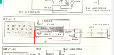

如图所示,按照说明书上写的,电台和天调是共地的。
但是我实际使用时却发现,电台不接地时驻波有1.2,    接地后驻波反而增大了,达到2以上。

电缆外皮有高频电流流过。

接地以后  改变了天线系统的对地电容   同时改变了天线的谐振频率      于是 改变了驻波比

用  CW  30瓦测驻波     用手摸发射机地线或者金属机壳   驻波会变    与接地同理   当心高频电烧伤  !!!    祝好

我现在是天调接地网,机器接220v的地线,噪音立马小很多。
