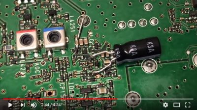

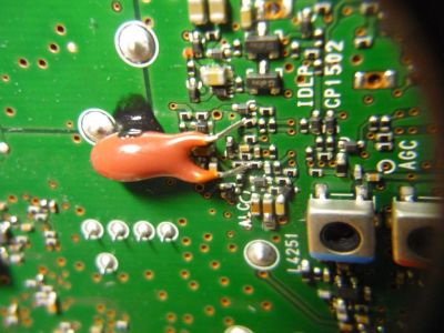

改进IC-7100在SSB模式下低功率输出
没有改之前SSB模式下50W  10A,改后95W  16A ,原图错误,从国外网站重新找图,实践成功。
[ 此帖被BG7BUM在2018-02-23 22:43重新编辑 ]

一条跳线一个电容,解决问题!

改进IC-7100在SSB模式下低功率输出修正版.pdf (600 K) 下载次数:105

就是鼓捣成 QRP
