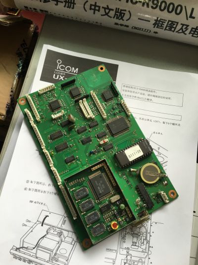

翻出BG2IJJ翻译整理的R9000中文维修手册……,上网查询一些资料,这个国内外ham玩烂的机器,很多维修资料,特别是CRT部分,其中 KD5OEI 写的那篇“Icom IC-R9000 "badvideo" CRTC Module Repair 应该是浏览最多的,图文并茂……特别提到,要跟换“CRTC 板子中那颗电容. C11……好吧,修好屏幕,再跟换显示屏,分两步进行
维修手册图

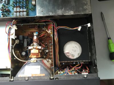

开始打开机器,……确实是垃圾……多上图,少说话

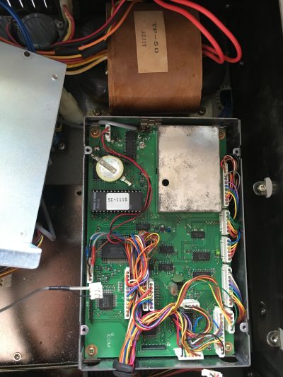

打开上盖
继续看

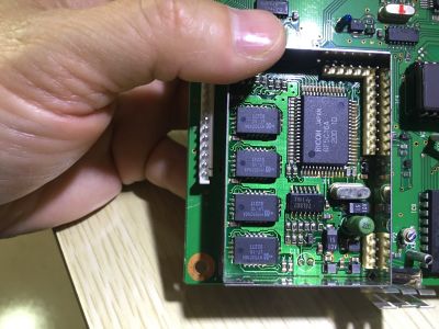

一堆螺丝后,终于拆到了那个CRTC板子了,电容再屏蔽盒里
终于看到CRTC板子上那个可恶的C11了,就是那个有猩红色的电容,恶心吧,
问题来了,这个含有可恶的C11的板子是独立在屏蔽盒里面一个单独的PCB板子,焊接在下面的板子上,如果要完整取下C11,要焊开数十个焊点……于是乎决定,从正面剪切掉这个电容,然后从正面焊接上一个电容上去……还准备得意时候,一查网上,人家鬼佬ham已经如此干了……哈哈吧

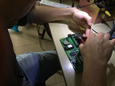

说的容易,老眼昏花了,干起来不利索了,慢慢搞呗……,一日,抓烙铁老手BI7LRA来喝茶,他年轻眼神好……此处省略数千字

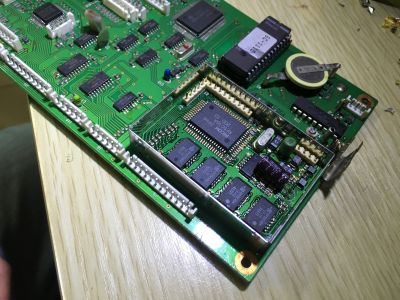

把电容咔嚓了,
清理干净C11
更换电容完毕,心里踏实很多
跟换电容后,屏幕亮了,而且不发脾气,总是亮的!

接下来把这个显示器,换成液晶屏的……
