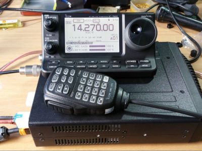

ICOM新推出的HF+V+U全段全模式新机IC-7100以其独特的造型、强大的功能、超级吸引眼球的触摸屏引起了HAM界的广泛关注。触摸屏用于业余电台上,IC-7100应该是第一个吃螃蟹的,虽然这个螃蟹并不是很好吃。或许是ICOM公司器件采购上的问题,包括我这台在内的第一批欧版部分机器,或多或少出现了触摸屏失灵的故障,ICOM公司到现在也没能给出一个合理的说法,只是质保期内经销商给维修(更换)了触摸屏,并口头保证说不会再次出现触摸屏失灵的问题,对质保期外触摸屏失灵问题,并没有给出解决方案。
瑕不掩瑜,触摸屏的阴影虽然笼罩在各位IC-7100机主头上,但是改进后的中频DSP硬件和算法,相比IC7000进步了不少,对应的性能提升也是非常的明显。特立独行的外观、强大的功能、简洁方便的与电脑连接,估计是大多数选择IC-7100的人所看重的。强烈建议各位IC-7100机主换购HM-151多功能手咪,这样基本上所有操作都能在手咪上进行,非常非常的方便。

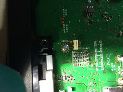

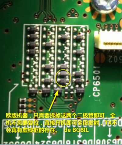

不同版本机器不同的接收发射频率范围,其实是由CPU附近的一组二极管通过不同的排列组合来实现的。扩频,就是要获取相应的频率范围的二极管排列组合,将机器上的实际排列更改为图纸的排列即可。
需要使用到的工具:十字螺丝刀、镊子、电烙铁、热风枪、助焊剂、焊锡丝等。
技术准备:通过朋友的已扩频电台拆机实拍,得知欧版机器扩频,只需要拆掉如图的编号为D6315和D6316的两只二极管即可。

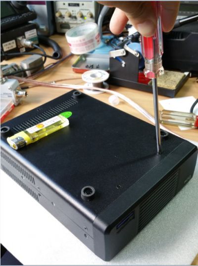

将IC-7100底朝天倒置,拧下底盖3颗和两侧面各3颗螺丝,取出底盖。第一次拧螺丝的时候要注意,生产线应该是使用扭力螺丝刀紧固螺丝的,所以在第一下开拧的时候要使点劲才行,不可强行拧动,防止把螺丝拧滑丝或者损坏十字槽。

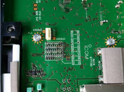

取出底盖后,看到的就是如图的情形,在左上方有一个空白插座,空白插座的右下方排列整齐的白色丝印框框起的就是区分不同版本的二极管排列了。需要注意图中正下方的两根排线别给碰坏了。
仔细观察二极管排列,跟朋友拍的已经扩频成功的欧版的排列对比,的确是D6315和D6316在未扩频前有安装上,那么,只需要将这两只二极管取下即可。
打开热风枪,在两只二极管引脚处涂上助焊剂,风枪上去几秒钟就将两只二极管吹下,用烙铁对焊点进行清理,洗板水洗去残留助焊剂。
取下二极管后就是这个样子了。这样就算是扩频改动好了。清理电路板上的各种残留,检查各个连线是否有松动。

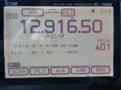

    按照拆开的反顺序组装回去,螺丝拧紧即可,不可拧得太紧。连接好各种线缆,开机。扩频后不需要总复位,自己就能全段发射了。表现为:屏幕上的“TX”图标,在扩频前如果调谐到业余频段以外,会出现虚线框,而在业余频段以内才是实线框才能发射;扩频后,全频段都变为实线框了。
     即使是在非业余频段,扩频后屏幕左上角的“TX”外框也会变成实线框。
经实测,扩频后按下PTT,收发指示灯能绿灯转为红灯的频率范围是0.100000MHz~199.999999MHz&400.000000MHz~470.000000MHz,是否该机真的能在这么宽的范围内发射呢?我想很多人都会有这个疑问,下面该由功率测试登场了!

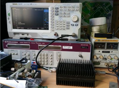

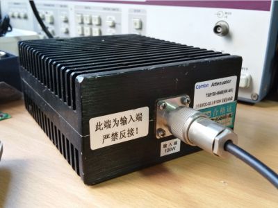

功率测试使用设备是RIGOL DSA-815TG频谱仪,这个频谱仪配合衰减器测试功率在以前的文章中已经多次提及,虽为国产货,但是测量准确度对于我们来说,已经是足够的了。
100W45dB衰减器,连续输入100W功率有一定的发热量,实际需要间歇使用即可。

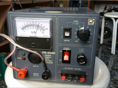

大华PS304C 13.8V30A线性电源,电台100W FM模式发射时,测量电源线两端压降约0.2V,所以实际调为14V。

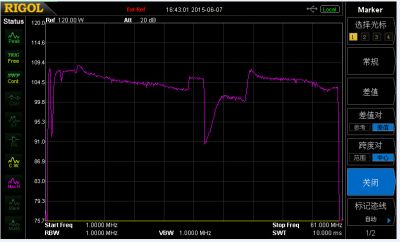

连接好各种线缆,频谱仪提前半小时开机预热,打开电源,打开电台,设置功率为100%,设置模式为FM模式,频谱仪第二条迹线(红色)设置为最大保持,频率范围设置为1MHz至61MHz,竖轴单位设置为瓦特(W),设置合理的竖轴最大值和最小值。调整电台频率到1.000000MHz,按下PTT,开始转动DIAL旋钮。
频谱仪上迹线将会出现,并且随着DIAL旋钮的转动开始往右移,移动的过程中,最大值被记录下来形成了如下的曲线图。
图中起始频率为1.0000MHz,终止频率为61MHz,其间有10个小格,那么每个小格将会是6MHz,可以看出,在2MHz附近,功率值有明显变小,估计跟低通滤波器有关。2MHz到30MHz中间功率值相对比较平坦,基本上都维持在102W~107W之间,并且波动幅度也不是很大,能够看出的是,随着频率的升高,功率值的走势是变小的。
过了30MHz,功率值又开始变大,到约33MHz的时候,突然变小,然后又开始变大,然后开始波动,42MHz居然达到了一个最大值,然后到55MHz都保持得比较平坦,过了60MHz后,功率突然就掉下去了。
在HF和6m 波段我们能使用的业余频段范围内,功率值是能够保证的。

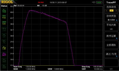

接下来是V段,设置频率范围130MHz~180MHz,换测试线到ANT 2天线接口。发射,转动DIAL旋钮,测出的曲线图如图。
     起始频率为130MHz,终止频率为180MHz,那么,每小格就是5MHz,可以看出,从130MHz开始功率值逐渐上升,到135MHz处达到31W,到138MHz处达到最大值约51W,然后逐渐变小,在158MHz附近开始突然明显减小,其间功率值从51W减小到40W左右。业余频段的144MHz~148MHz范围内能保证接近50W功率。

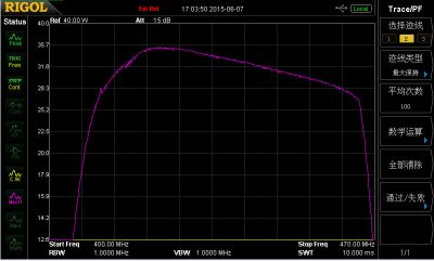

继续U段测试,设置频率范围400MHz~470MHz,保持测试线接到ANT 2天线接口。发射,转动DIAL旋钮,测出的曲线图如图。
    频率上升到410MHz附近功率才开始变化不那么明显,421MHz左右达到最大值,然后开始变小,直到466MHz附近开始显著变小。其间功率值维持在28W~35W之间。业余频段的430MHz~440MHz之间功率值约为32W~35W,基本满足说明书标称值。
