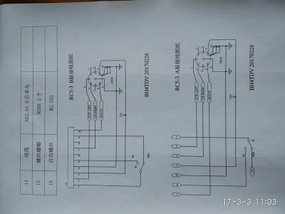

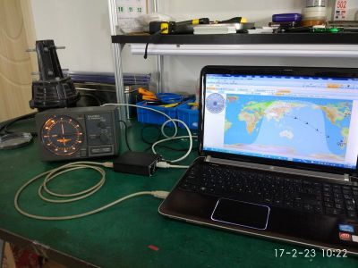

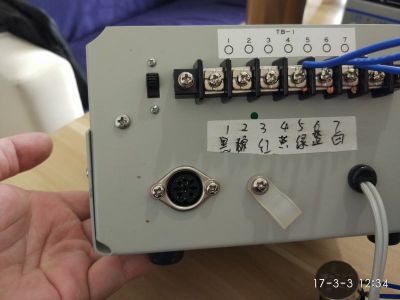

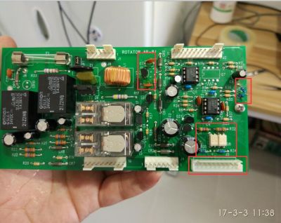

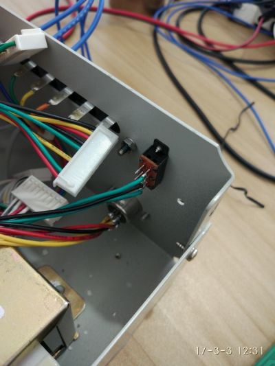

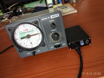

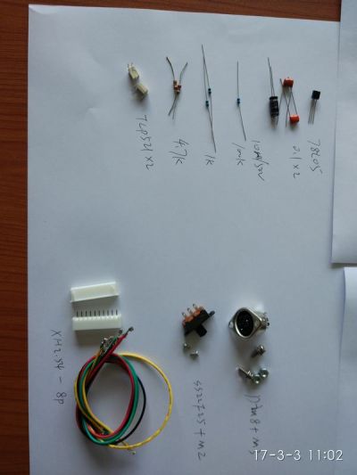

RC5-3旋转器升级PC控制接口
费了一周找齐零件,费时2小时升级RC5-3,分享下升级过程,废话不啰嗦了,过程比较多,大致简化说明下哈

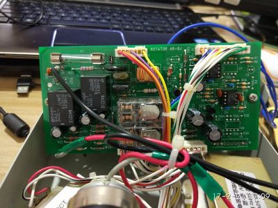

第一步:拆机拆螺丝拆主板

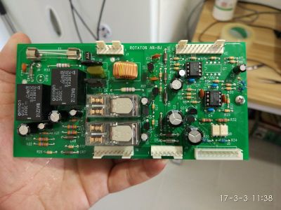

第二部:补上主板缺的零件,零件表规格和实物见照片
非常重要的一点:RC5-3主板有2种(我见过的),也许有N种,接线方式不一样。老式主板见我前几年的升级RC5-3的帖子。
第三部:焊接插座线缆,攻丝,拧螺丝,开关是2MM螺丝,8芯插座是3MM螺丝哈。

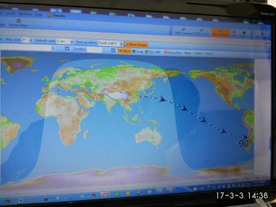

第4步:连接GS-232B盒子,记忆下0度和360度,打开HRD软件,选GS-232B,就可以电脑控制RC5-3了。

零件表和接线图序号
