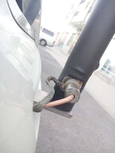

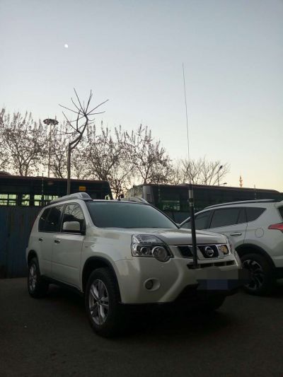

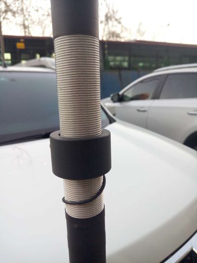

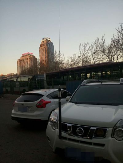

      鉴于之前发帖询问天线由车后部改安装到前部的帖子,帖中列举了三种前部安装方式,最终选择中下部加感的可调整天线,安装后实际使用效果感觉还不错,接地还需要改善下,目前其它频率驻波都是<1.5,只有7兆的驻波还在2左右,需要进一步改善接地效果,初战告捷
