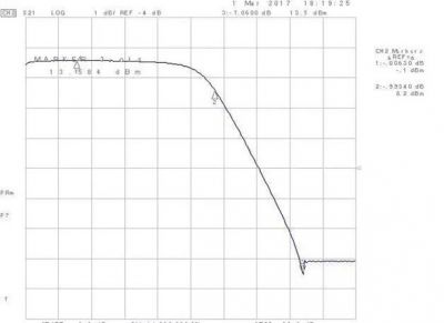

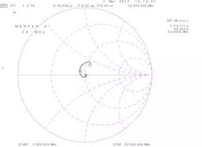

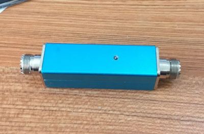

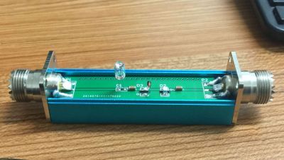

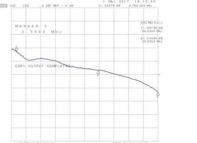

低损耗,特殊灯泡PIN二极管限幅器发布,SDR及双天线接收保护利器,正式发售。前100套优惠价格100元。请论坛报名
BA3CE和BH3CCW联合开发制作,山寨黑科技工作室出品。
简介如下
1db压缩点6.2dbm,绝对限幅功率13.5dbm@14兆
绝对熔断功率1w@14兆
电压驻波比小于1.1@30M
插损小于0.5db@30兆
使用射频陶瓷PIN二极管及特殊灯泡保护。
实测双天线相距5米,主八木天线500W发射功率@14兆,八木方向方向正对副天线,副天线接收连接该保护器,限幅器保护机制启动,灯泡亮起,副接收设备正常。
