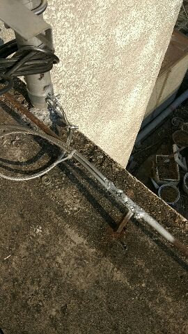

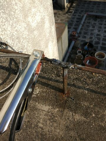

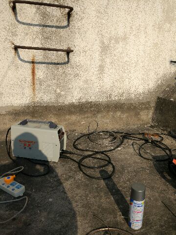

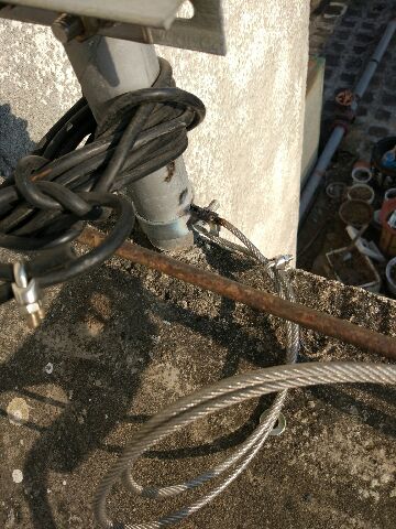

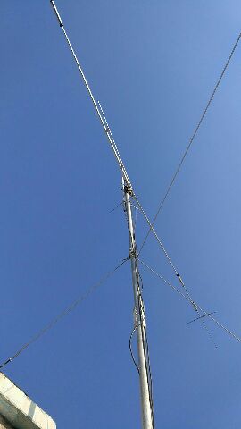

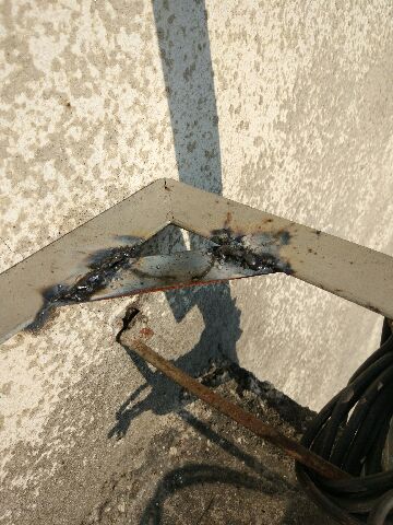

一直担心避雷问题,春节放假,总算有时间了,开动

改用铜巴,30x8mm的才符合规范。

防雷主要靠人品,第二选位置,楼主搞的这些啥用都没有,只能心理安慰

天线支撑杆连接到楼顶的避雷带,可能还是有用的。我最早的GP天线用四米的镀锌水管作为支撑杆,全长约九米,立在七楼楼顶的蓄水池顶。支撑杆底座用钢筋焊接到楼顶的避雷带上。现在天线已经不再用作通联了,还立在那里,真成了避雷针。快十五年时间了,还没发生过我能感知的雷击。附近是有一些高楼,很可能也起到了保护的作用。看来确实是人品和位置都不错。

其实可以考虑用软铁支来做引线,焊得结实。楼主貌似用了钢丝绳,但钢丝绳似乎又没有做接头处理,焊接效果很难说

那个大夹子过段时间会锈得很难看。

哪是焊机的地线
