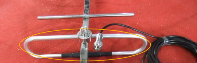

借用BG3MDC的图咨询一下,据MDC说这是一种最简单高效的八木匹配法,他原话是“本人的八木则采用的是中国人自己的专利技术(现在已经公开)内置100欧姆平衡段的折合振子直接馈电发射方式。与传统天线教材上折合振子要用一段U型电缆进行匹配完全不同。U型匹配和伽马匹配一样效率都不高。好多能量都损失在U型段的馈线上。而本折合振子不需要U型电缆匹配段,而是将折合振子的一半同时作为匹配段和工作段,同时振子的全部又是一个标准的1/2波长单元。因此拥有极低的驻波和极高的效率。”是不是说折合振子里面有一根1/2波长的100欧姆的粗馈线,然后直接跟馈电线芯线对芯线屏蔽层对屏蔽层焊好就完成匹配了?

1996年电子科技上的文章:《八木天线有源折合振子馈电的新结构》,称其为分支巴伦馈电。

连接部分悬空机械强度差

非常感谢!大概看明白了,一根1/2波长的同轴电缆在一半的折合振子里,芯线连着另一半折合振子,然后这一半的振子再连接主馈线屏蔽层,简单实用又高效啊!

BG7MI:连接部分悬空机械强度差
内容来自[手机版]  (2017-01-18 04:23)
您说振子和主梁的连接嘛?

许多手机放大器天线就是用的这样的结构。

高效巴伦就是用同轴电缆绕几圈圈,直接接入天线输入端,国际同行的方式。

bd2bh:高效巴伦就是用同轴电缆绕几圈圈,直接接入天线输入端,国际同行的方式。 (2019-06-06 14:56)
都说这么整插入损耗大,谁那里有网络分析仪给测试一下

没有实际测试对比,很多所谓的高效理论并不会让人信服
