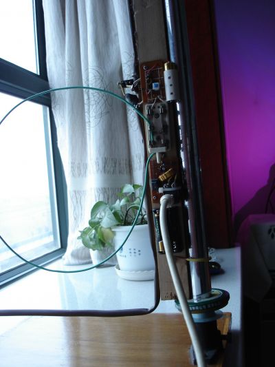

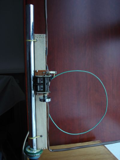

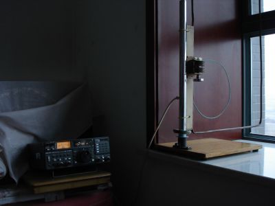

    从2006年开始玩小环天线接收(接R71E接收机),无数次改动,现在的效果最佳。
接收频率:3700KHZ-16000KHZ,拨动开关后2700KHZ-3800KHZ
闸刀选择:向上中波,向下短波
短波一级放大,中波两级放大。

离线BG9ADQ
1425
只看该作者 7楼 发表于: 2017-01-26
回 bd7lbf 的帖子
bd7lbf:感觉这个小环很小 (2017-01-19 16:07)
再看看,那个有点生锈的折成方形的铜管才是真正的环,圆环是用来匹配的。
