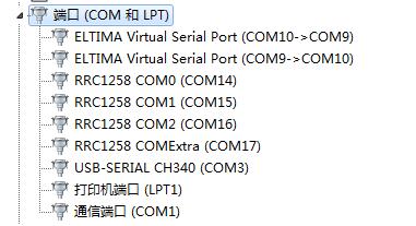

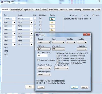

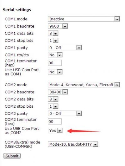

为答谢NQ站长帮助,也为整理资料、和1258用户一起折腾,以TS-480为例,大致说一下在远程方式下使用N1MM+拍发CW的要点:
前提,设置好的正常工作的1258CONTROL端和RADIO端。
一、安装 获得4个虚拟串口。
二、将COM2(COMXX)速率设置为38400(注意和电台串口速率本身同步。XX是我的串口号,我的是16,以实际为准)。
三、在盒子里设置(CONTROL端)
四、
五、
通过以上设置 可以实现1258盒子用单独一根USB线在N1MM+环境下远程CAT并进行CW拍发,同时接在盒子上的自动键仍然可用。
