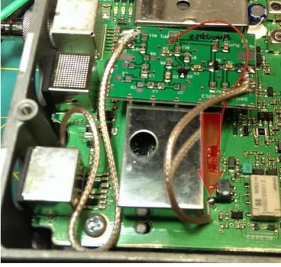

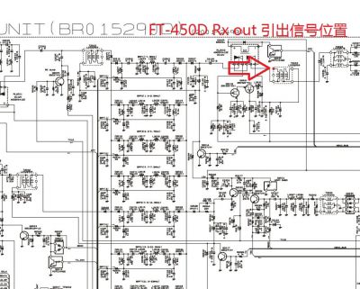

这个是FT-450D RX out DIY资料,原理就是利用FT-450D的前级BPF滤波电路,实现共用天线,个人认为可以增强提高SDRPlay RSP的滤波器性能,并且利用收发电路控制,SDR设置与电台同步频率即可, 设置SDR工作频率=FT-450D电台工作频率
下载 内有引出信号引出位置

请参考FT-450D原理图

老外做事认真,收发转换后引信号更安全,赞。那个PAT附加板,烦,直接串104电容引出来,估计影响不大。

那个PDF文件下不了了,能否上一张那个小板的图,谢谢!

貌似那个是商业产品,huprf出的。直接104引出即可,但引出点不是楼主那个。。。我发b站了,您可以看看
