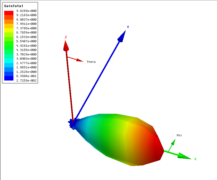

R101C宽带天线是一种印刷型渐变槽线天线。适用于定向无线电信号发射和接收、信号源侦察测向、宽带信号测试等用途。
天线覆盖了手机通讯、UWB定位模块和Wifi等射频单元常用频率。天线的方向性良好,具有较高的增益和较小的体积,天线配套的多功能支架可以方便的将天线固定于桌面或手持移动使用。天线后端设有安装孔位,除了独立使用外,可将天线固定在抛物面反射体焦点位置作为抛物面天线的馈源。
R101C性能稳定,产品一致性高,是射频工作者必不可少的实验工具。
无线电爱好者优惠价:240元顺丰包邮(包含天线振子和1米馈线,不包含手柄及银色铝制的天线夹具,仅供有呼号的业余无线电爱好者)
购买链接:https://item.taobao.com/item.htm?spm=a230r.1.14.121.FMDseB&id=542944036773&ns=1&abbucket=16#detail
基本参数及其解释
频率范围730MHz-6.5GHz
R101C天线在整个频率范围内具有较好的发射、接收性能,驻波比小于2.0,有良好的增益,当超出使用频率范围时,天线增益、回波损耗快速降低,适当降低使用要求,驻波比小于2.5的情况下可使用至700Mz-7GHz
极化方式:线极化
R101C天线是一种线极化天线,极化方向为垂直方向,与垂直单极子天线相同。
额定增益7dBi
R101C天线增益随着频率升高而缓慢升高,在800Mhz左右约为5dBi,在2.4GHz处约为7dBi,在5.8GHz处约为9dBi
回波损耗10dBi
R101C天线输入阻抗50欧,接50欧阻抗发信号源时在频率范围内在10dB以下波动,对应驻波比约小于2.0
功率容量5
当使用R101C天线作为发射天线时,我们建议射频输入功率不要大于5W。短时使用可超过50W而不引起天线损坏。
方向敏感度
R101C在全段内有拥有较好的方向性,且副瓣较小。可用作测向天线使用。水平方向上天线方向图较宽,-3dB宽度约为60°;俯仰方向上方向图较窄,-3dB宽度约为40°。
机械参数
外形尺寸:23*22.5 cm (不含线缆,手柄折叠状态)
手柄高度:20 cm (收起状态) 37cm (伸长状态)
包装尺寸:30*21.5*5 cm
接口类型:SMA 外螺纹内针
净   重:400g
包装重量:800g
工作条件
温度范围:-45~ 80
湿度范围:0% ~ 95% 允许100%短期,无淋水
防水性能:淋水后需晾干,浸泡后需更换接插件电缆
抗风能力:安全起见,风速大于20m/s8级风)时禁止使用
安全事项
使用时当心触碰带电导体,慎防触电
避免雷雨时在户外使用,尤其位于高山、旷野时,应迅速到低处躲避,放低天线
登高作业时应采用可靠方式携带,防止坠落
天线有棱角,携带时注意防止划伤
天线接头与馈线不能承重,使用时避免拉拽,可将馈线用扎带固定在天线上的固定孔位里。
天线维护
在实际使用中,为了延长天线使用寿命,请注意以下事项
避免重压、碰撞、剐蹭天线
避免过多弯折电缆
展开天线脚架时,请放置在水平平面,防止倾倒
性能参数
驻波比测量数据:
S11电压驻波比测量数据(实测):
方向图数据(仿真):
