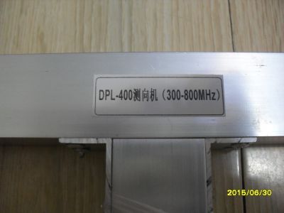

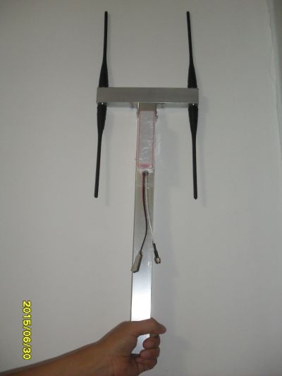

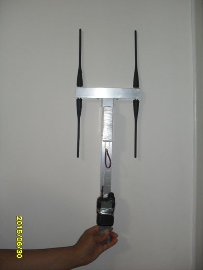

DPL-400多普勒无线电测向机简介
一、性能指标
1.测量原理:多普勒效应(相位差测量,跟被测发射源的功率大小无关)
2.测量频率范围:300-800MHz(其他频率测量范围可以联系作者定做)
3.可测量模式:任何模式(只要接收机可以接收就可以测出方位)
4.测量精度:水平方向:10度左右
            垂直方向:20度左右
5.测向机天线:分为左右两个偶极天线(上下两个天线组成一个偶极天线)
            当左右两个天线垂直放置时为垂直极化,水平放置时为水平极化,可以根据被测发射源的极化方式适当调整使用
6.自带5v/1200mAH电源(可用智能手机充电器充电)
7.电源:直流5vUSB接口供电)
8.耗电量:小于50mA
9.内置1KHz音频调制信号,用来判断方位
10.输出接口:SMA头(SMA-J

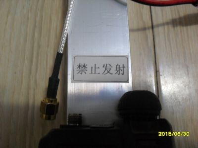

11.SMA头处只能接接收机,不可以发射,一旦发射会造成测向机的永久损坏,由于发射烧坏的,不在保修之列,切记!!!
12.报价中不含接收机
13. 这是真正的多普勒原理的无线电测向机,不是那种八木天线+衰减器的。应用场合:查找中继台的干扰源,学校的无线电测向比赛,考试**查找发射源,无线窃听、偷拍查找发射器,驴友失踪查找,等等场合
二、使用方法
判断方法:当左右两个偶极天线跟发射源距离相等时内部的1KHz调制信号消失。也就是当左右两个天线与被测发射源距离越来越相等时,附加的1KHz调制信号音量越来越小,直至消失,此时发射源就在这两个天线的对称中轴线上。由此不难看出,被测发射源是在一条直线上,至于在这条直线的哪个方向还不能判断。因此需要更换一个地方再次测量出这条直线,这两条直线的交叉点就是被测发射源的位置,然后开车到此处附近进行精确查找即可。测量时尽量找个空旷处,避免由于墙面等障碍物的折射造成误判断,尽量让测向机天线远离人体,避免人体的干扰造成误判断。使用时可以让两个天线垂直放置或者水平放置,接收到信号强时即为被测发射源的极化方式跟测向机天线的极化方式相同。
