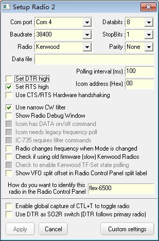

我的logger32 这样设置的 也好使
