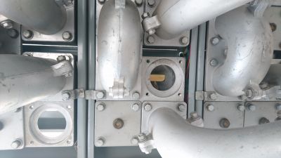

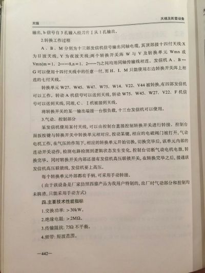

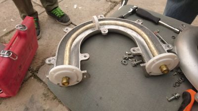

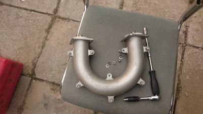

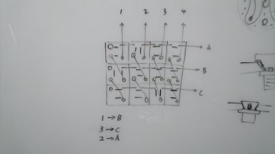

一时手贱买了两个大柜子……本想装到B1Z去装个B结果是75欧姆的,哈哈哈,看来可以送去搞金子,无奈金子又跌了
现在把这玩意的靓照和工作原理贴出来。按资料显示应该是65-76年西德引进的技术。当时的矩阵和模块化设计理念还是相当不错的

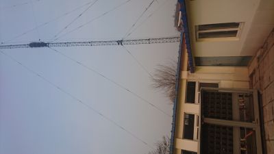

回 蓝梦祥 的帖子
蓝梦祥:中波台天线? (2016-12-18 20:02)
那个塔是某菱形全向天线阵一小角
