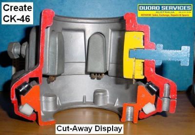

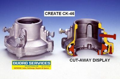

收了个二手的CK46轴承,因为原装的尼龙滚子磨损非常严重,所以全部更换了。但是重新装配之后发现轴承在径向比较松,有较大余量。请教一下各位原装的也是比较松的吗?还是径向没有任何活动余量?
不胜感激。

为何会磨损严重,不知是否天线超重,
好像说明,说不能 那四镙絲不能裝得太緊,忘了,
离线bg2keq
16
只看该作者 9楼 发表于: 2016-12-09
谢谢7IA提醒。不是太清楚上一手的使用情况(BA的呼号,是位比赛狂人,估计重度使用了),用很便宜的价格几乎是半卖半送从他那儿收的。拆开发现进灰严重,圆锥滚子都磨成球形了。
看了一下轴承的结构,觉得一定要做好防尘。在淘宝找了一些牙医用的硅胶碗,准备自己做个防尘罩。
