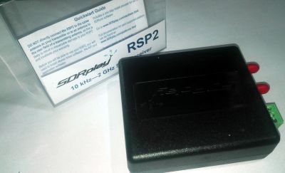

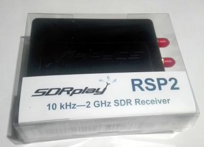

SDRplay在2016年11月22日宣布推出RSP2系列新产品,库存很快被抢完,SDRPlay官方为满足铁粉的需要,只好关闭所有的分销商渠道,但还是没有解决,很快全面断货。并向所有的分销商铁粉们致歉,不过好消息终于来了,SDRplay今日起会按官网订单顺序给各地分销商提供少量的RSP2系列产品,包括官网直购铁粉们。官方一再强调必须严格按顺序执行,因为RSP2的供应紧张的问题可能在本月底才能得到改善。
RSP2的包装和RSP包装一样基本没什么区别,第一批抢到的客户,包装上有个印刷错误,实际RSP2的频率覆盖是1Khz-2GHZ。这个新批次已解决

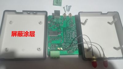

外观上来看 RSP2仍然是塑料壳,但内部已经增加喷涂的屏蔽层,这样在某种程度上大大降低强高频辐射的干扰影响。

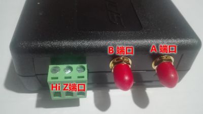

RSP2具有三个天线输入端口 分别是 A端口 B端口 还有Hi Z端口,A端口和B端口输入频率范围是1.5Mhz-2Ghz,输入阻抗50欧姆,可以在软件平台选择切换信号源,这个功能满足了多天线信号源的需要。
Hi Z端口,频率范围是1khz-30Mhz,输入阻抗约1000欧姆,平衡输入,这样可以接平衡馈线,也可以接长线天线,同时高阻输入也可以满足其他相关要求的扩展应用。
另外B端口还有一个4.7V Bias-T功能,这个端口功能可以由平台打开这个功能,这样这个端口会输出4.7V/100ma,目前官方没有介绍该功能,实际这个功能还是比较有用的,可以扩展LNA,外部变频器,天线放大器,天线极化等高级扩展应用。

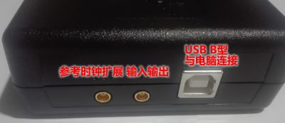

RSP2的基准时钟频率采用的高稳定的0.5PPM TCXO,可微调到0.01PPM,相对RSP1具有更稳定的参考频率,满足高精度频率应用的需要,并且参考时钟支持扩展输入输出,例如科研需要。工业控制需要。

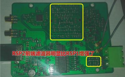

RSP2目前没有释放电路原理相关资料,但从RSP2与RSP1的印刷电路板上看,貌似相对RSP1增强了滤波器性能,并且RSP2增加了MW和FM中波和调频广播的两个陷波器,可在平台开启,如果本地有很强的广播干扰,有很大的改善,这表明RSP2相对RSP1有更好的前端滤波功能。
总体来看RSP2相对RSP1 增加了一些比较实用的端口扩展,电路结构来看性能也有很大的提升,无疑RSP2比RSP1就有更好的用户体验,同时满足更高场合的应用需要。
