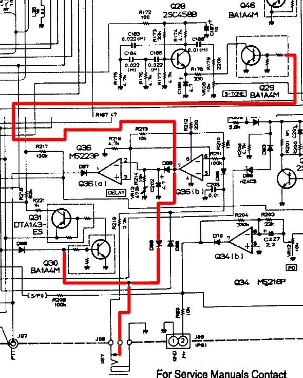

一台80C,进入CW模式立即出现CW侧音,但却不发射,插入电键后,一切正常。

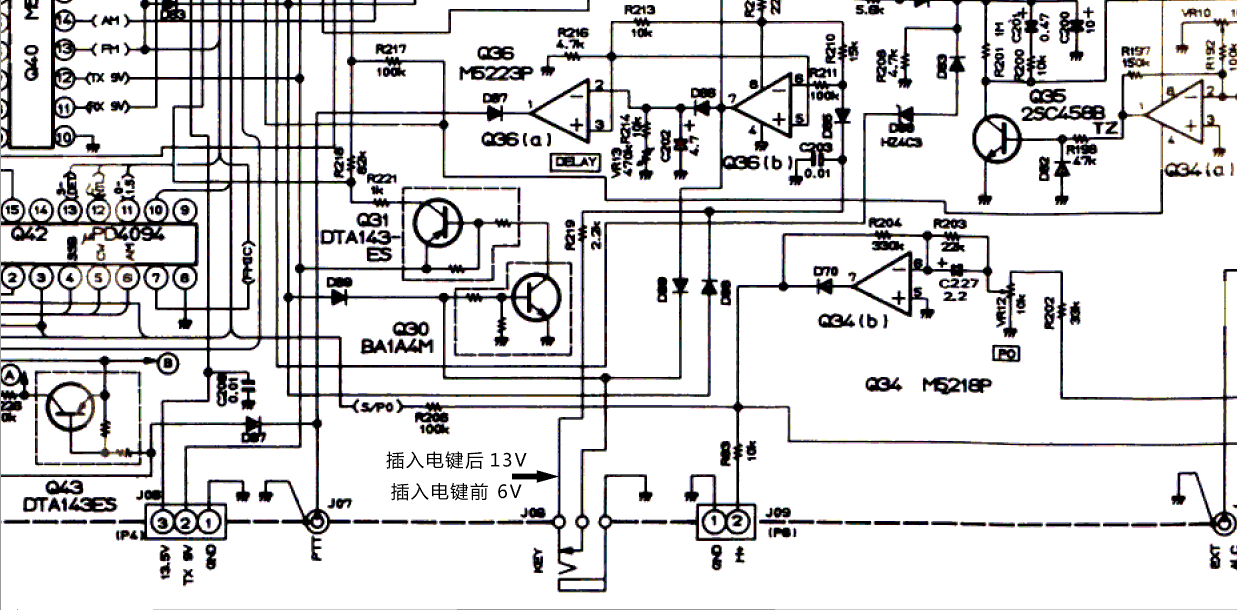

检查KEY端点(C203两端电压),插入电键电压13V,拔出电键降为6V左右。
检查插座没有短路。
开始没注意是有侧音无发射,更换了C203,故障依旧。
发现故障前,旁边一台机器为测量CW最大发射电流将功率设到100W,但当时80是关机状态,KEY插座无电键线、天线插座上无馈线。
是否Q30、Q36坏了或者去Q36那一路上的二极管坏了?
手上只有万用表。请老师们指点迷津,谢谢。

电路图在此,故障是切换到CW模式就出现CW侧音,但发射控制电路好像没有触发,从电源看没有发射电流,本机功率表也没有显示功率,S表指针在零位,有接收时S表最低也是S3。
插入电键后发射正常。
不知道是哪个管子控制接收时关闭侧音,以前收集的原理与维修资料这一块正好没讲。

顺着电路走了一下,好象是Q29把音频振荡器触发了。

CW延迟时间好像不对,收发转换继电器随着电键动,虽然我用手键拍的慢,但好像一点延迟也没有或者延迟非常短。
看电路图,应该跟拔出电键就发侧音的故障有关连。

Q29?在哪 检查Q30  和其基集相关开关二极管 不排除CW插座漏电所致

现在是不插电键进入CW模式喇叭里就有连续的侧音,但从电流看并没有实际发射,从电路图看毛病是不是在红线所标的这一路上?

BG1TRP:现在是不插电键进入CW模式喇叭里就有连续的侧音,但从电流看并没有实际发射,从电路图看毛病是不是在红线所标的这一路上?
 (2016-12-11 16:05)
断开 右边那个二极管 ...就可判定
感觉 PCB漏电 CW插座...

你查查Q36各脚电压
