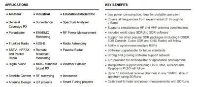

基于我们第一款产品RSP1的普及,我们现在推出了RSP2。 RSP2增加了大量的功能,特别为业余无线电爱好者带来更高的性能,以及满足其他 科学,教育和工业.等领域SDR技术的应用
以下是RSP2主要增加功能:

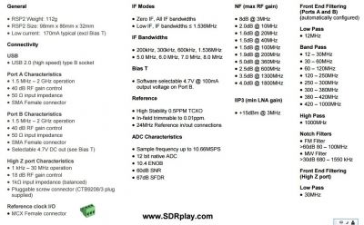

        内置10前端预选滤波器,选择性明显提升
       频率覆盖范围扩展到从最小1 KHz开始
       软件可调增益低噪声前置放大器
       2 x SMA软件可选50Ω射频端口(1.5 MHz - 2 GHz)
       1 x高阻抗RF端口(1 kHz - 30 MHz)
       内置软件可选MW / FM陷波滤波器
       高度稳定的0.5PPM TCXO可微调至0.01PPM
       24MHz参考时钟输入/输出连接
       4.7V Bias-T选项(软件控制开关)
       在强塑料箱内进行RF屏蔽,(RSP2标准版)
       坚固的金属壳版本 (RSP2pro增强版)
当RSP2与SDRplay自己的SDRuno软件平台一起使用时,会更好的发挥RSP2性能!
使用RSP2与SDRuno的好处包括:
       高度集成的本地支持RSP2专业级软件同类领先
     “Studio 1“,免费负责
       校准S表,包括对IARU S-Meter标准的支持
       校准RF功率计,其可用范围超过100 dB
       最佳的音频质量
目前RSP2仅可以使用SDRuno软件平台,但在未来几个星期我们计划提供支持HDSDR,Gnu Radio,CubicSDR,我们正与Simon Brown合作,在SDR控制台中获得支持。
我们相信,RSP1将继续证明是非常受欢迎的,作为一般应用的最低成本的12位SDR,作为短波接收机或用作频谱扩展器(panadapter),我们很高兴,我们现在可以提供更多的选择,以增长RSP用户群体。
