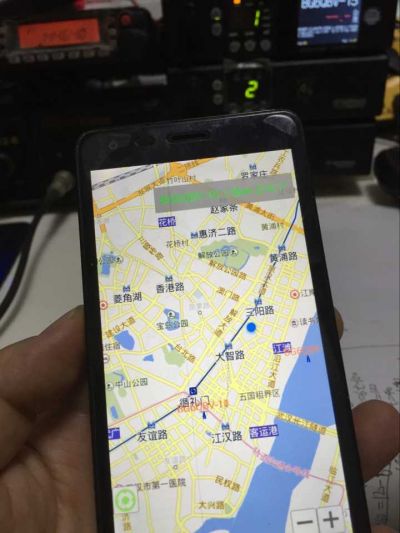

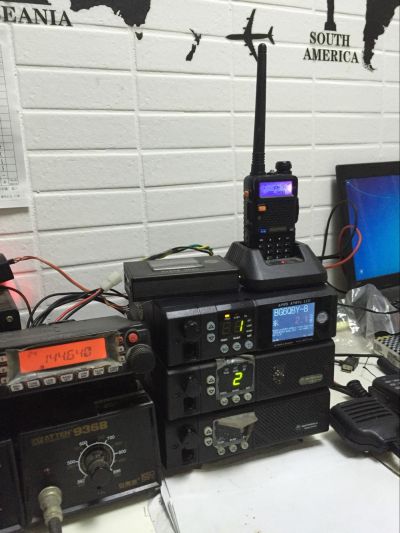

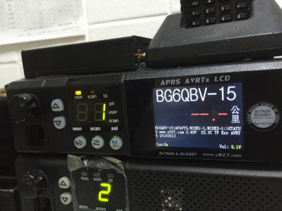

家里休息几天,折腾一下aprs网关。
利用gm300做接收的网关,总是拖着长长的线,非常不便,小小的显示屏也是不好固定。。
谋划着做个一体机,说做就做,NOR花了几个晚上搞了个小板子,贴好就直接发顺丰乐乐,
好在双11后没有耽误。
改装:
1.贴好的主板装上显示屏,刷上程序显示OK。
2.测试WIFI和蓝牙功能OK。
3.GM300是QDN帮忙开的孔,装上OK。
4.飞线接板子,gm300内部取电,顺便把收发几根线接上,测试收发OK。
5.把旧机头的显示数码管电路和开关电路移过来。
6.插上GM300,开机,顺便来个祖传贴膜....搞定。
机器竣工图
机器对比图,屏幕在原来的喇叭位置。(喇叭就下岗了,如果需要就从后面接口外置吧)
解码显示数据,网关上传数据,蓝牙输出数据。
蓝牙传给手机显示列表。(安卓软件aprsmap)
屏幕显示呼号,方向,距离和详细信标信息。(信标信息只显示呼号和信息)
