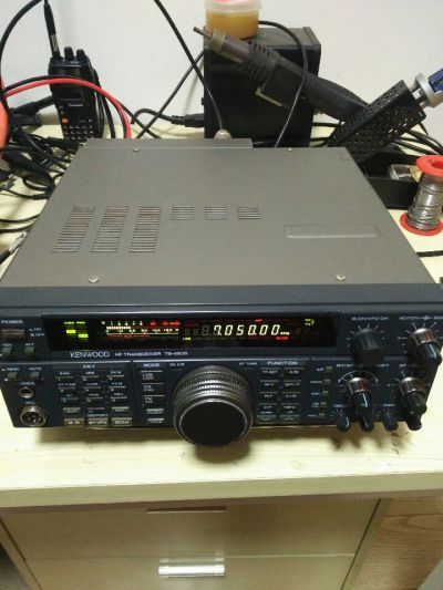

求高手指点,万分感谢。

研究了一下电路 ,无调整的地方,建议找块,颜色深的汽车太阳膜 贴上。

这个台子调不了吧.收个450SMIC电位器,有的朋友联系我。

嫌太亮?不要的笔段也有显示出来了?

嫌太亮?不要的笔段也有显示出来了?
对的,包老师有办法吗,就是亮了,其他字也隐隐可见

问了省内的高手也说不能调节

参照ts-850机器,有两挡屏幕亮度按钮,弹出全亮,接下半亮,不显示多余笔画,要改电路的。

icom-751当时嫌亮,把-25V串电阻降压,亮度暗了一些用到现在。
好的,谢谢启发
