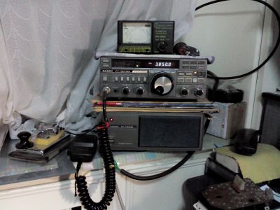

757GXll不开机请教 [复制链接]
离线bi3pgr
121
只看楼主 倒序阅读 0楼 发表于: 2016-11-01
电台朋友送的成色很新,拿来通电不开机请教高手分析,机器没进过水
离线BA7IA
11179
只看该作者 1楼 发表于: 2016-11-01
最大可能性是电源电路问题,对照电路逐级检查电源的电压是否正常。
离线可米
198
只看该作者 2楼 发表于: 2016-11-01
机器左上角两个按键必须在弹起状态,否则会不开机。

离线bi3pgr
121
只看该作者 5楼 发表于: 2016-11-02
757怎么调声音呢

朋友在请教您一个问题我的这台设备没用原装电源,这个机器电源端子有四条线,已经分出正负,还有两个角不接可以发射吗?还有朋友说不短接不起机,我现在接两芯可以发射吗?还是短接,不知道准确答案不敢发射
离线可米
198
只看该作者 8楼 发表于: 2016-11-04
回 bi3pgr 的帖子
bi3pgr:朋友在请教您一个问题我的这台设备没用原装电源,这个机器电源端子有四条线,已经分出正负,还有两个角不接可以发射吗?还有朋友说不短接不起机,我现在接两芯可以发射吗?还是短接,不 .. (2016-11-02 19:13)
不断接可以开机接受,但是没有发射。

现在机器接收发射灯全亮,怎么查故障呢?
离线可米
198
只看该作者 11楼 发表于: 2016-11-05
回 bi3pgr 的帖子
bi3pgr:现在机器接收发射灯全亮,怎么查故障呢? (2016-11-04 19:22)
http://www.hellocq.net/forum/read.php?tid=106871&fpage=5&page=11#t1478356464500
看看这个,对你可能有帮助。

只看该作者 12楼 发表于: 2017-11-01
已经解决,感谢大家帮助73
离线bg6qbt
7257
只看该作者 13楼 发表于: 2017-11-01
估计是控制电源的开关管坏了。
