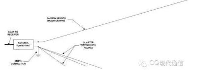

最无脑——任意长长线天线
这种天线由长线、地线和天调组成,其优点是架设方便,无脑,直接可以使用。缺点是需要天调在确定波段及频点的情况下,可以使用长线1:9巴伦替换天调
图纸上方为任意长度的长线,下面为所用频点波长的四分之一长度的地线。将两者连接至天调,并使用天调将阻抗匹配,直接连接至发射机即可使用。

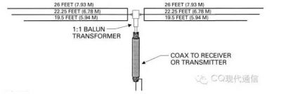

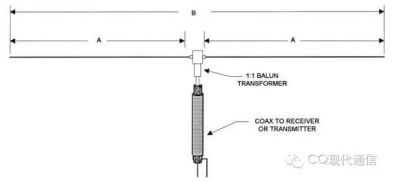

最百变——DP天线
水平半波长DP天线由相等长度的两端辐射子组成,由1:1巴伦进行阻抗及平衡转换,并连接至发射机。
天线总长=142.6/频率(频率单位为MHz)+x
x是为了调整天线而额外留出的长度,一般为10~15厘米左右。将计算出的长度的电线从中间截断,并连接至巴伦。两边扯直后,利用天线分析仪测试驻波,并通过弯折两边多余的线头来调整,调整至接近1:1时为最佳。
多段DP同理,只不过将多个辐射子连接至一个巴伦。电波会使用适合的天线发射。

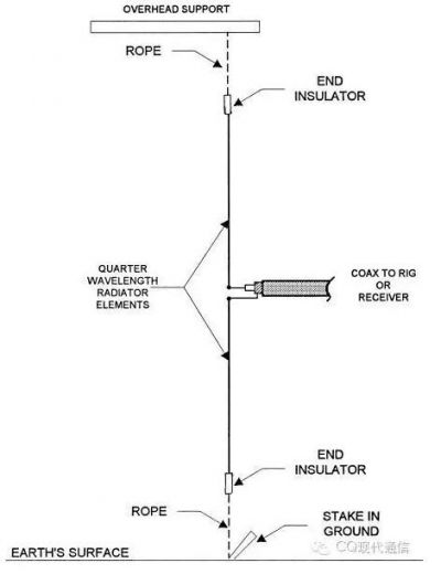

把这种天线垂直架设,便成了垂直DP天线,这种天线一般多见于海事电台,在此不再赘述。
若将DP天线的两端垂下或拉起,则构成了正/倒V天线。

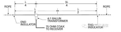

最妥协——温顿天线
温顿天线与DP天线类似,所不同的是其馈电点偏向一边,在一段安装不便的情况下该种天线很适合使用。其图纸如下图所示。
图中λ为波长长度,单位为米。该天线使用4:1巴伦。图中标注的是75欧同轴馈线,然而做发射用时请使用50欧姆馈线。在天线与牵引绳的连接处要使用绝缘子以起到分隔作用。
