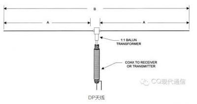

现在我们来看一看实际的天线。中间馈电的半波长DP天线是一个很普通的例子。水平架设时其特征阻抗为73欧姆。计算得到其驻波比应为接近1.5。但考虑到DP天线辐射效果较好,其天线效率要高很多。与假负载比较,虽然它的驻波比不是完美的1,但是其天线效率要远远地高于假负载。

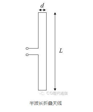

我们再举另一个不太常见的例子。一个半波长折叠天线,它的特征阻抗为280欧——也就是说,连接在50欧的发射机上时大概会有5.6的驻波比。此时,虽然天线谐振于工作频率,但是其较高的阻抗会使得信号难以到达天线,并产生较大的反射波回到发射机。最好的办法就是增加阻抗匹配电路以产生50欧的阻抗
