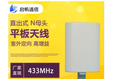

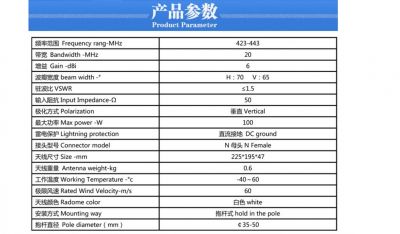

各位老大,去年十一期间用12单元八木接收了紫丁香2号的下行信号,感觉不错,就是天线指向手动调整太累了。今年想整一套不用动天线的,看看能不能收到。阿里巴巴找了一下,貌似民用的平板天线倒是有450MHz频段的线极化天线,号称增益6dBi,不知道指向天顶是否能接收到卫星下行。还有在哪里能买到30dB的UHF频段成品低噪放和滤波器呢?去年用的那个带宽太宽了(DC-1.2GHz),不加滤波器根本不行。

我也想过用平板天线,这样对旋转器的载重应该能要求低点,不知道这样的想法是否可行。

5单元八木能到8dbi增益,6dbi似乎有点弱。

u段有个五六单元就能收了  卫星还是八木靠谱  非定向天线有增益也不好使
