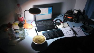

早餐吃面

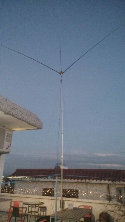

一步步来了,先得有支撑杆。有了这可伸缩的便携管子,以后可以有两个发现方向。一是作支撑杆架Hexbeam,二是用两根垂直振子,做成天线阵列。

本次去淇澳岛的活动,俺带了一样新装备上岛,就是一支自制的升降杆。真的是全新,10月1日才第一次试,10月3日就投入使用了。记得曾经在外伶仃岛某个楼顶上感叹,如果我有一支升降杆就好了。一年后,咱就真的有了。我相信,我的升降杆最终可以做到9.3米长。用来架设偶极天线的话,因为架设高度增加了,我的正V应该可以做成30米波段的,而垂直偶极天线则可以做成20米波段。不是说接下来的年份里高波段传播不行了吗?该玩中低波段了。买两根长一点的玻璃钢鱼竿回来就可以了,这个比较容易实现。我也有考虑HexBeam天线,相信它的效果会比正V天线好,毕竟是全尺寸的两单元定向天线。但因为振子形状上的改变,我估计它会不如全尺寸的两单元Yagi。而且HexBeam很难做到30米波段的,而它再怎么轻便,也不会比偶极天线更轻便了,所以它在近期并不处在一个该优先选择的位置。另一个选择是做出两根垂直的振子组成的天线阵列,通过移动相位,控制天线的辐射方向,获得定向辐射的效果。这样的振子,要做到10米高,用于40米波段,也不是很难的事情。从原理上,我相信它完全能实现。我需要通过更多的学习来解决细节问题,实现它。这个比HexBeam更有前途,但需要更多的时间。

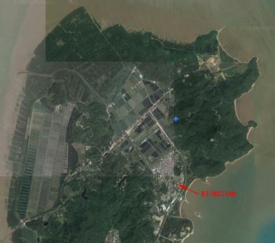

通过两次去淇澳岛的设台活动,可以证实在淇澳村设台的话,通联北美的效果是不好的,因为淇澳村处在两座山之间,其东北方向的山头对NA方向的信号遮挡较大。此次共记录通联385次,其中和欧洲台通联157次,北美则只有2次。而去年在淇澳设台,则只通联了一次北美。
