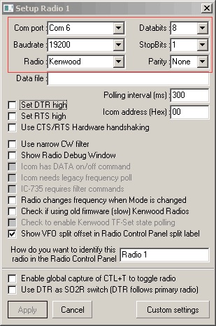

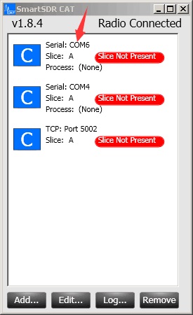

1)打开SmartSDR CAT软件,通常第一个虚拟串口就是电台连接串口,图中是COM6
2)打开Logger32的Radio设置,选择COM6、19200、通信协议用Kenwood
