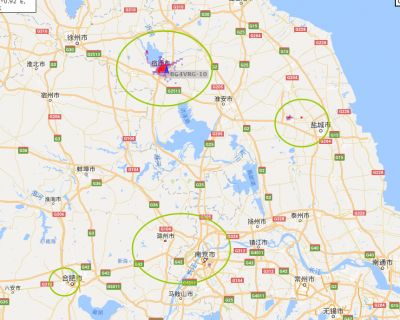

目前BG4VRG-10详细情况如下:
1,硬件设施
接收机:GM300 V
TNC    :AVRT 7
天线    :任丘4米V段GP(15楼楼顶,附近有高楼遮挡)
馈线    :5米 50-7
电源    :DELL拆机12v电源
网络    :移动宽带接入
2,目前运行状态:
APRS.FI预估接受范围:200KM  这里有水分,应该是接收到南京紫金山BY4RSA-10和泰山BR4MT-1的中继信号
2016年8月份台站接收列表、范围
经常转发泰山和盐城的信标.尤其是和盐城的传播一直很稳定.
盐城的信号过来非常好.偶尔能收到安徽合肥和滁州信号.
附近徐州\淮安的网关天线不是很好,很少接收到信号.

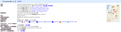

2016.7月份
[ 此帖被sqxiaofei在2016-09-02 14:20重新编辑 ]

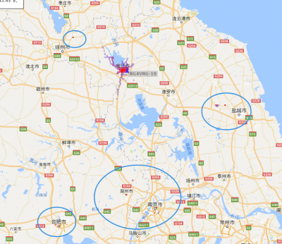

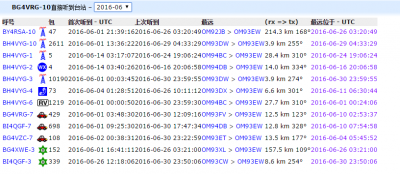

6月
此时天线虽然是4米棒子,但是馈线用的是-3,另外接收机是avrt7,没有使用gm300,所以和7月更换后的效果有很大差距
