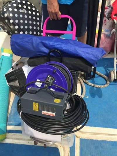

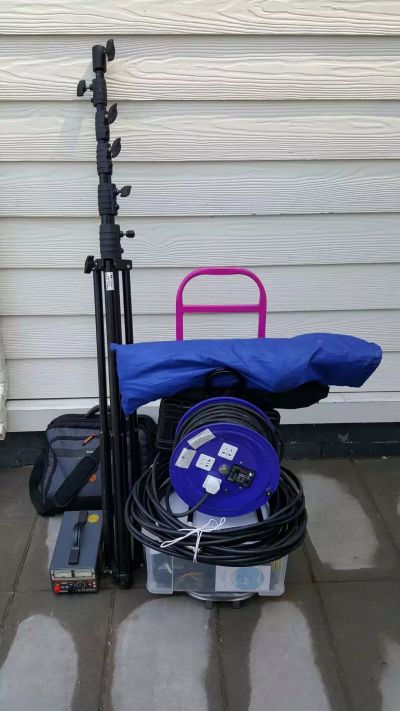

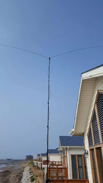

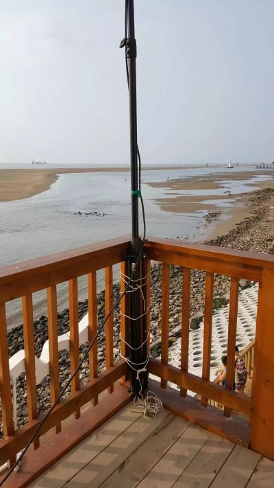

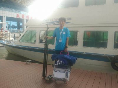

      我遵守了这些要求,为了便于携带并登船,用7.2米摄影灯架代替了天线支撑,用5.6米拉杆天线现场组装成简易正V天线,核心器材装在塑料整理箱内,并充分利用了电脑包的空间,里面塞满了其它器材,如此就搭建了一套轻便的远征设备,全部东西放在一个平时去商场购物的小拉车上。马拉松比赛和跑步节在两个岛上进行,为马拉松做保障是首要任务,虽然我并没有在其中出多少力,但时间地点安排上还是要服从马拉松的需要,因此,本次IOTA只能定位于酱油,因为是便携天线,调节起来很麻烦,干脆就只做了20米一个波段的CW,利用有限的时间,完成了141个QSO,绝大多数是岛屿台。值得一提的是:周六晚,岛上风雨交加,也许是AS-134很久没有出现的缘故吧,在电闪雷鸣中竟然多次出现堆积,本来为了安全几次想关机睡觉,但听着对方对AS-134渴求的电波声,我只能冒一次险了,最后在Pile up逐渐减少之后,才在23:30左右关机。

天线架设错误

七刀是DP劈成两个GP用?

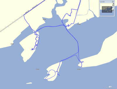

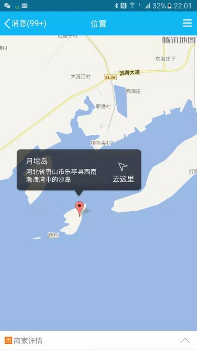

现在写文章方便了,地图也可以挂在一起,要是以前qth不知 在哪
