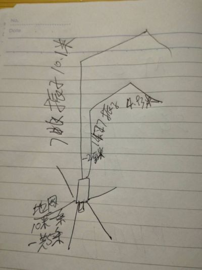

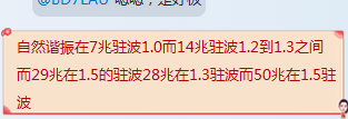

简单实用双振子短波天线.自己做的工作在7兆14兆28兆29兆50兆.不用开天条.驻波在1.5以下.准备上图.

有空的朋友可以试一试.

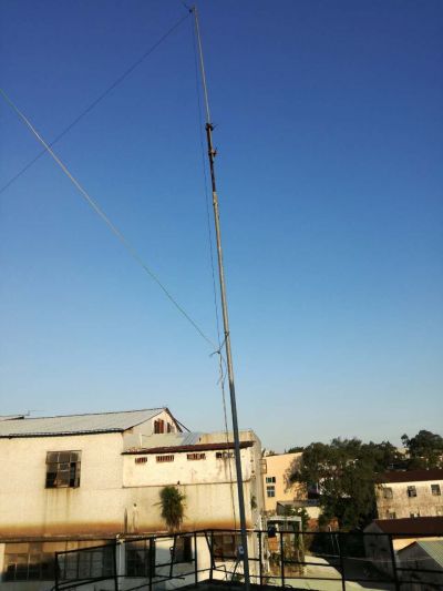

楼顶立竿10多米,有难度
离线bd7lab
12
只看该作者 5楼 发表于: 2016-07-24
楼顶立竿是5米8的
离线BG4IQU
4246
只看该作者 6楼 发表于: 2016-07-24
偶,谢谢。竹竿便宜鱼竿贵

楼主的天线不错!
我不仅做过双振子的,还做过多振子滴。
唯一觉得麻烦的是你这个地网。
10米长的5条,面积又大,搞不好又乱啊!
