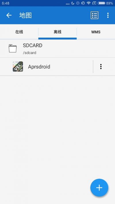

没有办法,请安装安卓版locus pro 攻略如下:
LOCUS配合蓝牙安装说明:
1、软件安装好后把aprs.kml文件放到手机SD/Locus/mapitems文件夹里面
2、删除手机SD/Locus/下的mapsOnline文件夹;
3、将解压到的mapsOnline文件夹复制到手机SD/Locus目录下;
4、启动Locus即可使用新版图源。

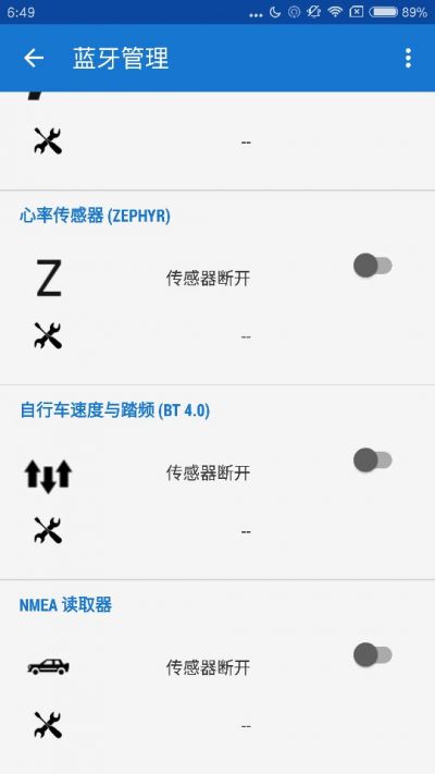

1、首先打开蓝牙tnc,打开手机蓝牙进行配对密码1234。

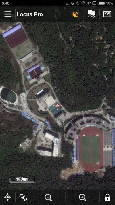

2、打开软件,点击右上角中间的按钮,点击项目,点击“aprs.kml”文件变成红色。
3、返回软件主界面,点左上角三横图标,再点“设置”,点击“地图-对象与风格”点击“路点弹出窗口内容”,把“地图上标签”设置为总是。
4、返加软件主界面,此时可以看到很多业余爱好者的台站信息。
5、点击左上角三横图标,再点“更多功能”,点“蓝牙管理”把“NMEA读取器”打开会自动链接
6、当接收到信息时就会自动显示在屏幕上。

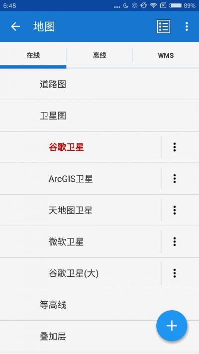

谷歌地图不是用不了吗
离线BI7JTA
1121
只看该作者 2楼 发表于: 2016-07-08
locus 可以安装离线地图
离线BI7JTA
1121
只看该作者 3楼 发表于: 2016-07-09
1.不用翻墙也可以访问谷歌地图
2.在线aprs航迹
3.离线地图osm
4.离线蓝牙aprs航点输入,
