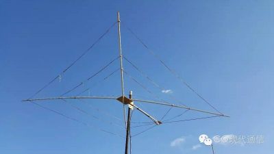

      这是一款由英国业余无线电爱好者G3TPW设计的可用于QRP通联的天线,原设计为5个波段。
      此天线占地面积小,只要能立起一根支撑杆即可在空中完成架设,特别适合楼顶条件有限距离不够架设水平或倒V天线的HAM。而且由于所有部件都由振子和吊绳连接固定在一起,即使支架断裂也不会任由其散落。最重要的是这款天线外围尺寸较小,单边长度不超过2.5m,对角线也不过3.5m左右,目标较小,且辐射方向为故不需要转来转去,不至于引发邻居的注意,国内论坛也经常看到由于天线过大而引发邻居注意而无法架设例子,Cobwebb也许能帮你解决这些问题。

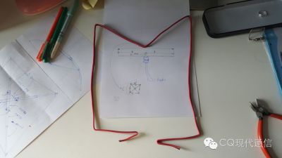

      有关于振子的取材,我使用的是最常见的红黑线,规格是0.75mm×2。我曾经试验过更大线径,带宽有所提升,但得不偿失,因为重量增加会导致天线结构发生变形,0.75mm线是我试验出的比较理想的规格。
      振子尺寸只要按照DP天线的计算方法即可,或直接参考原设计者给出的尺寸,但由于线材不同会导致不同的缩短系数,在制作时可预留的长一些。

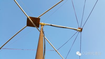

      中心的板材可以使用金属的,也可以使用非金属的。我使用的是常见的电工用绝缘板,原因依旧是本地有售,可以很方便的买到。
      最后还需要买一些不锈钢喉箍把振子和支架固定在一起,用力不要过大,以免损坏振子。
      其次是制作中最容易让人出错和迷惑的细节。
      1.馈电点:在整条振子中心位置剪断其中任意一根线分别接到巴伦的两个馈电点;

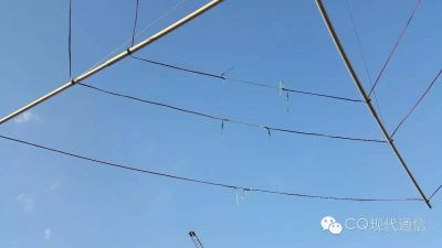

      2.振子中心短路:以巴伦为中心,两边的振子分别在大约中心的位置短路;
      3.调整谐振点:振子末端开路并留有向回折的余量,通过调节振子长度改变谐振频率,谐振频率低就向里折达到缩短振子提升谐振频率的目标,反之则释放。如果末端间距过近可适当向外调节振子在支架的位置,如果过小则向里收。
